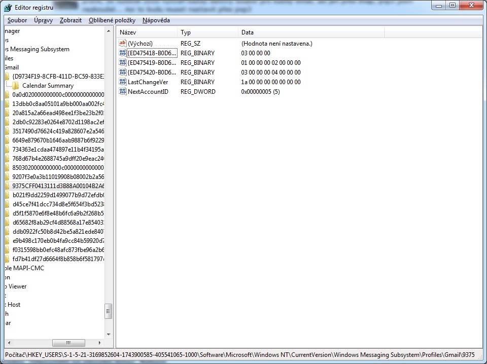

Díval jsem se na to a mám tam viz obrázek Nastavení emailu mi funguje jak má to jsem spokojený ani…

Pod klíčem 9375CFF0413111d3B88A00104B2A6676 by měly být další pod klíče typu 00000001, 00000002, ...…

Outlook ukládá své nastavení do registru:
HKCU\Software\Microsoft\Windows NT\CurrentVersion\Windows Messaging Subsystem\Profiles\<název profilu v Outlooku>\9375CFF0413111d3B88A00104B2A6676
V jednom podklíči bude nastavení pro gmail, v dalším pro neznámý účet a další systémové. Zkusil bych co by Outlook provedl po smazání neznámeho účtu. Nebo registry vyexportuj a dej je sem.
Před jakoukoli úpravou tohoto registru si udělej zálohu pro případnou obnovu nastavení Outlooku.
Pod klíčem 9375CFF0413111d3B88A00104B2A6676 by měly být další pod klíče typu 00000001, 00000002, ... V těchto je teprve nastavení účtů. Čísla nemusejí být v řadě, pokud byl účet z profilu odebrán a přidán nový. Možná bude lepší udělat export a dát ho sem.
