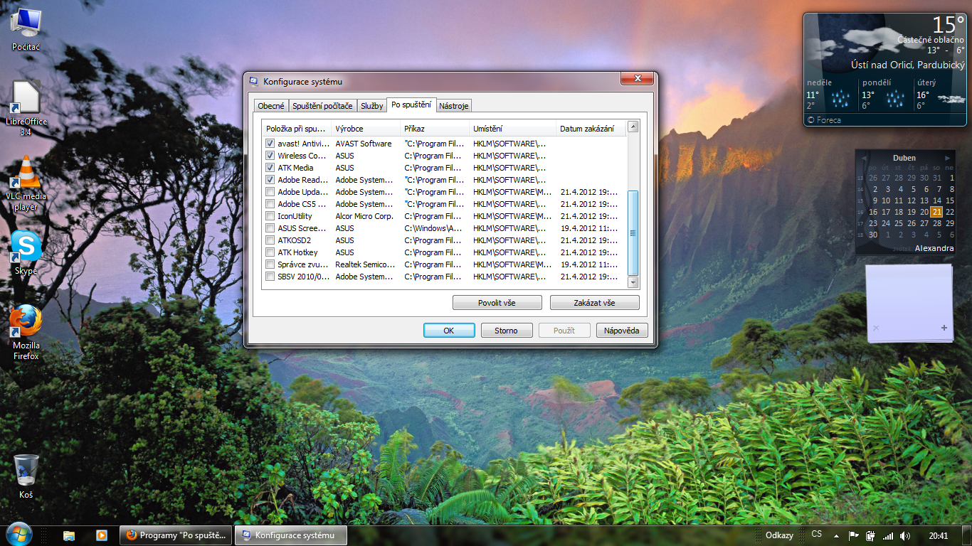

jaké programy zakázat při spouštění Win 7
Mohl by mě někdo prosím poradit jaké programy mám zakázat aby se nespouštěli při zapínání PC, ale tak aby to nenarušilo chod notebooku?
Případně co by šlo ještě udělat aby notebook rychleji startoval a byl celkově rychlejší?
V příloze screen konfigurace systemu.
Děkuji

obrázečky z msconfig, kde nejsou vidět celé názvy ani celé startovní cesty, jsou úplně na hov..
takže bych taky nechal vypálit a srovnat se zemí celý debilní redmonton.
vypni to všechno.
nebo si spusť codestuff starter, a uvidíš k tomu i popis.
stručný textový výpis ti dá log hijackthis - snad víš co jsi instaloval a proč se ti to spouští.

Dík no, a je start 1min a 15 sekund špatný?je to od doby zapnutí po dobu naběhnutí všech ikon.
Dík
Stáhni si Starter, má i češtinu a zobrazuje líp. Roztáhni jeho okno, aby byl vidět celý text.
products_starter.html
Dal bych pryč ten Infomer a Adobe reader, jinak by to myslím šlo...

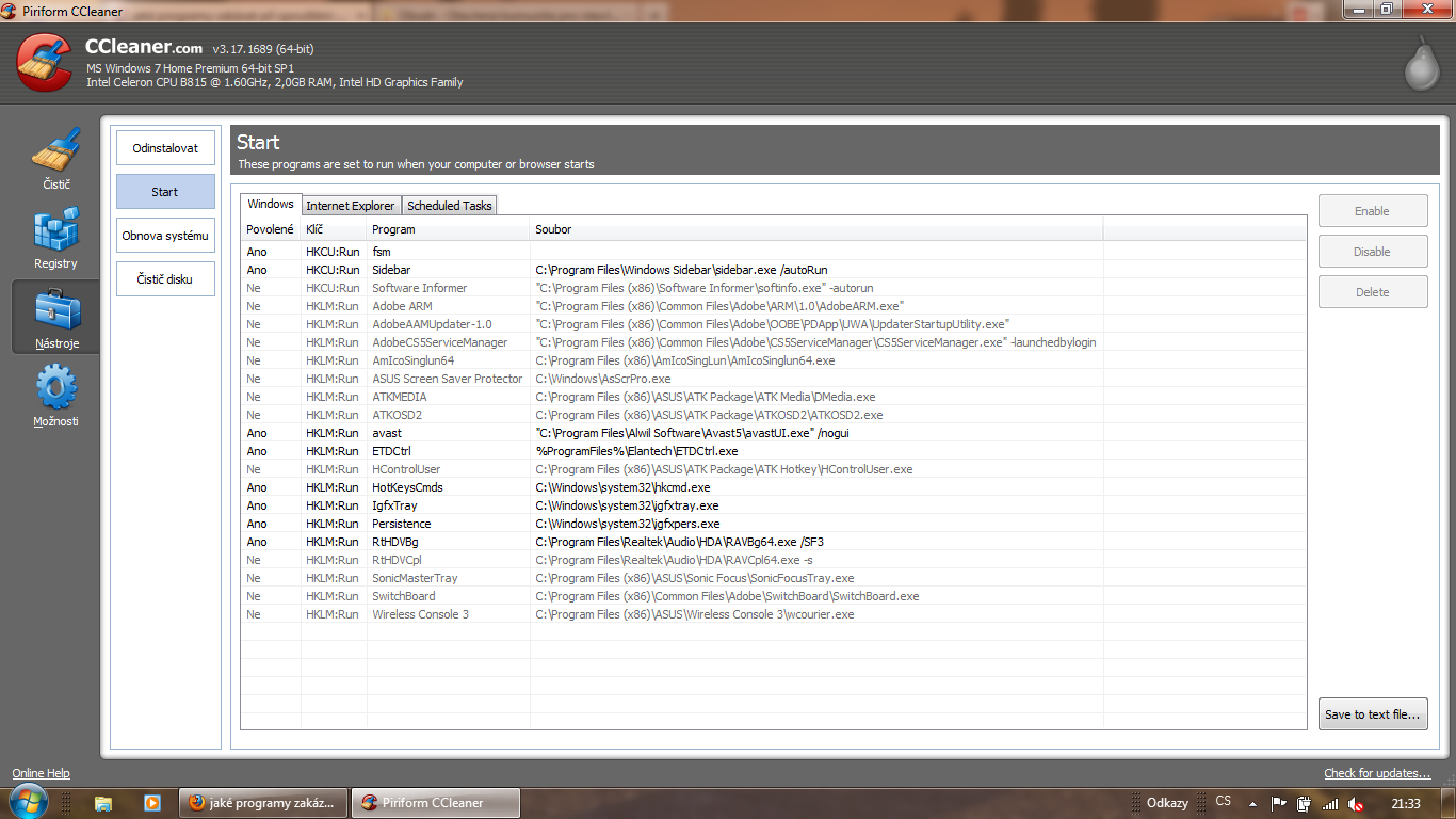

A co tohle?
Mám něco vypnout nebo naopak zapnout??
Odinstaluj Avast a založ si neprivilegovaný účet. To tě akceleruje do warpových rychlostí systému.
Nečekej zázraky..tvůj CPU : http://www.cpubenchmark.net/cpu.php?cpu=Intel+Cele ron+B815+%40+1.60GHz a máš 2GB RAM
Pokud ma opravdu 2GB RAM, tak jako prvni bych odstrelil SideBar, a hned nasledne bych ztrusil vsechny pruhlednosti - nastavil bych zakladni tema ve Win7.
Tohle dokaze spolehlive zrychlit veskere reakce operacniho systemu, ktery se nemusi starat o zbytecne prekreslovani.
