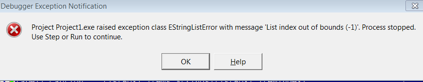

| Díky za radu, ale nefunguje - listbox a label mam pojmenovane spravne. GGGMAN 26.04.2012 11:40 |

| Riešenie čo som písal vyššie: uvažoval som, že vyberieš konkrétnu položku zo zoznamu, tzn. položka b… pme 26.04.2012 12:44 |

Riešenie čo som písal vyššie: uvažoval som, že vyberieš konkrétnu položku zo zoznamu, tzn. položka bude "selected"... Keďže nebola vybraná žiadna položka zo zoznamu - nastala chyba Out of bounds (-1)
Tvoje riešenie síce funguje, ale "skopírujú" sa Ti všetky položky zoznamu. Čo ak ich tam bude viac? Chceš všetky alebo len konkrétnu jednu?
Jen tu jednu, asi jsem špatně položil otázku..
tak to mas blbo a spravne je to co pisal pme. Alebo si najdi sam jaka member funkcia listboxu je na priamy vyber polozky bez selectovania. Snad si vies najst googlom member funkcie triedy Listbox
