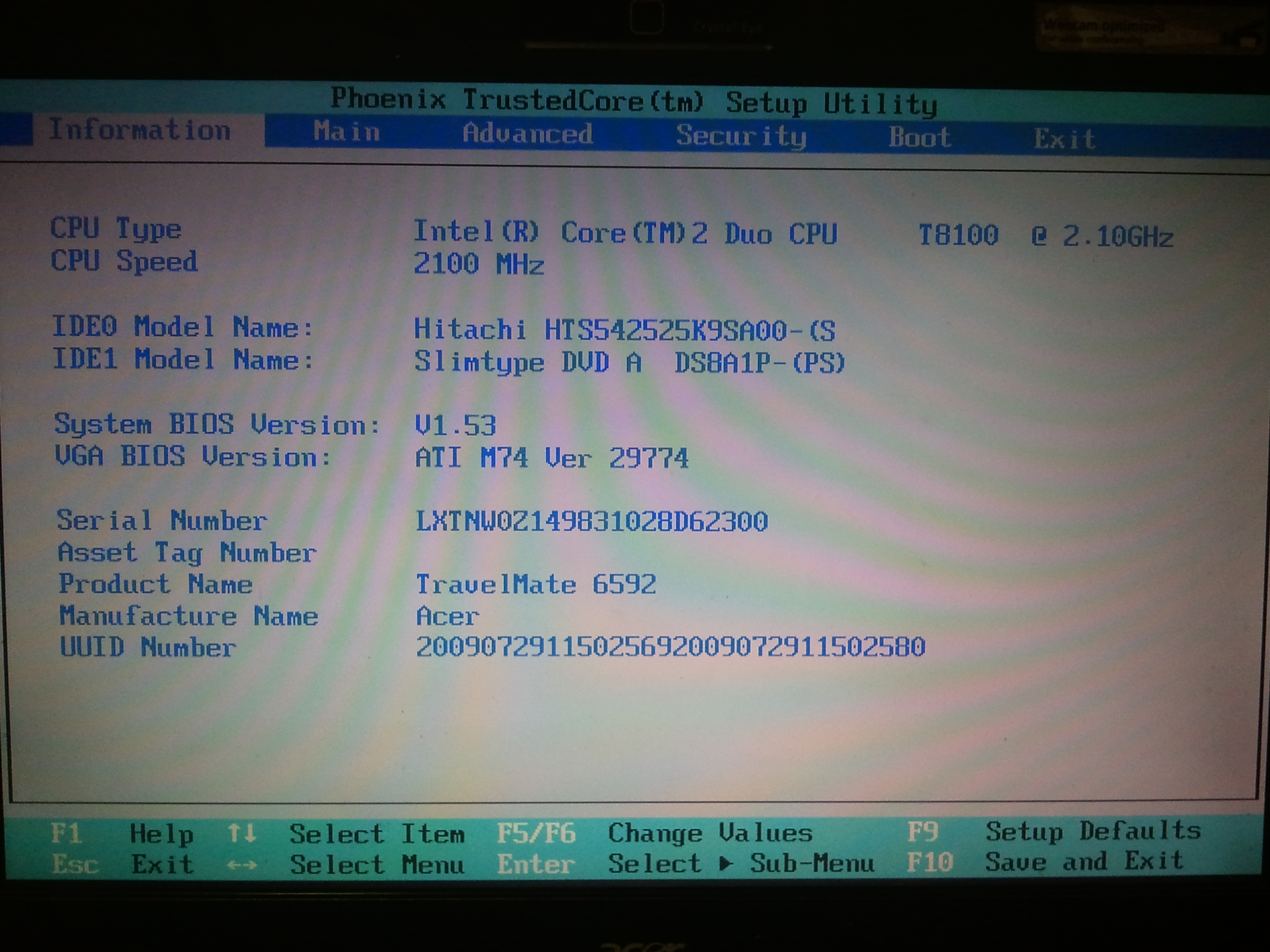

Zkoušel jsem je vypnout v Biosu avšak můj BIOS mi to nedovoluje. Vše co zde vidím a můžu nastavit je čas a pořadí bootování.
