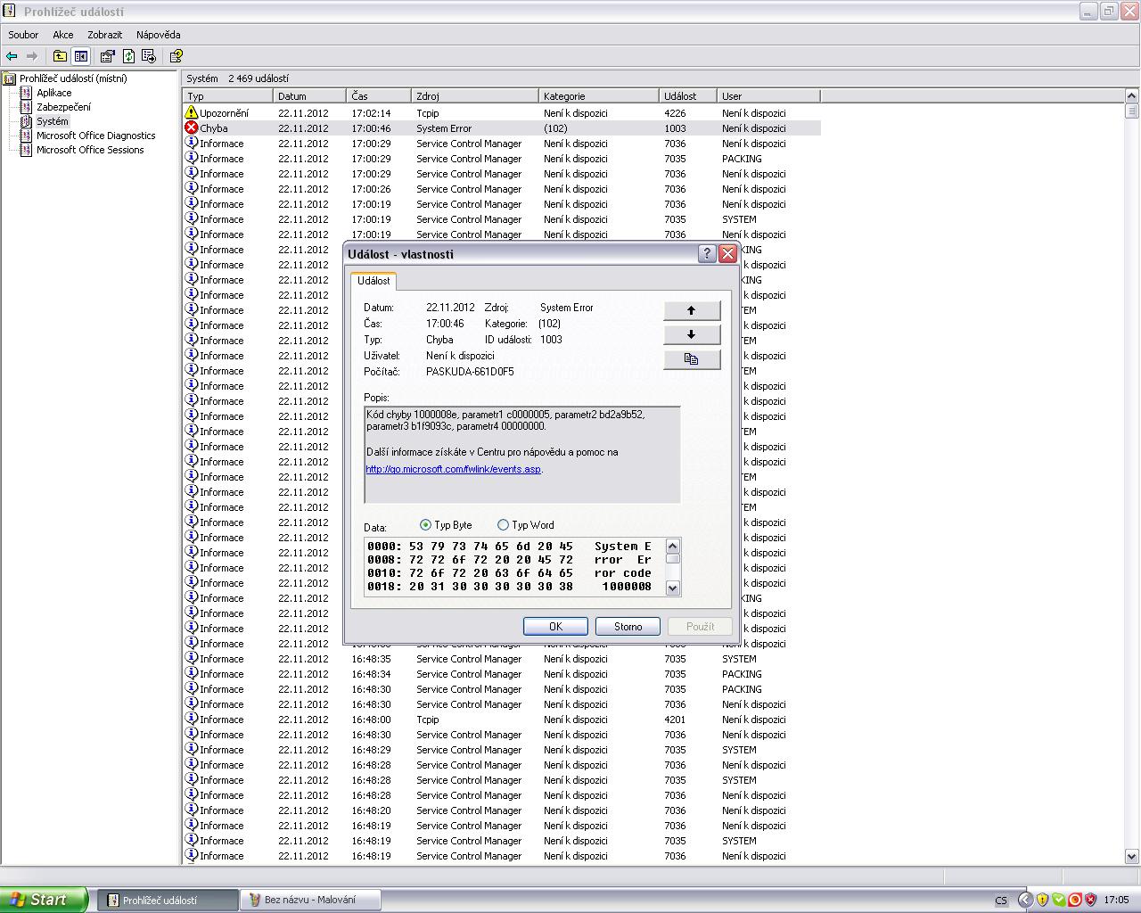

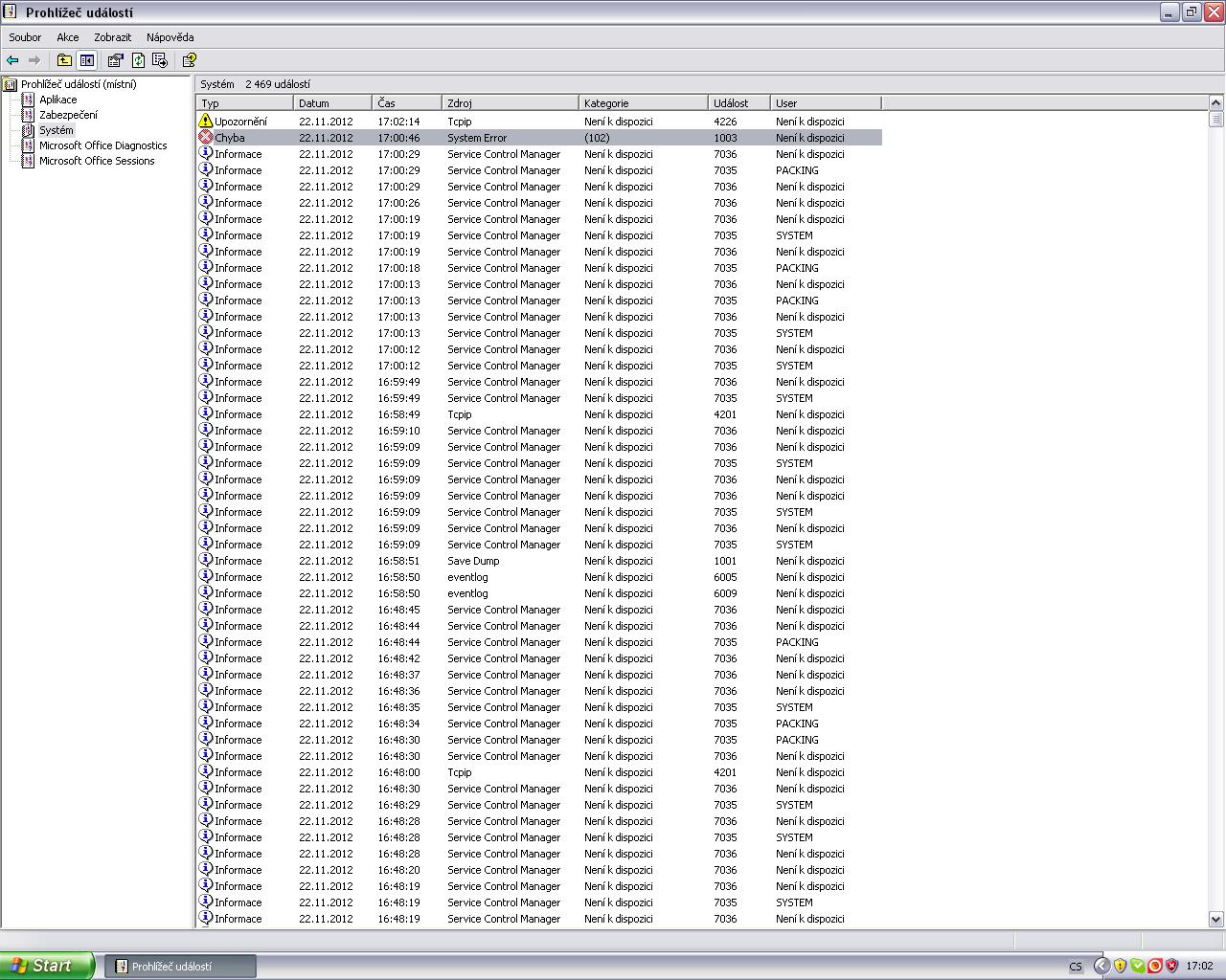

Ukázalo mi to tohle, věděl bys čím to je?

"KERNEL_MODE_EXCEPTION_NOT_HANDLED"
nejspíš chyba nějakých ovladačů, možná nirsoft bsod viewer by se rozepsal více.

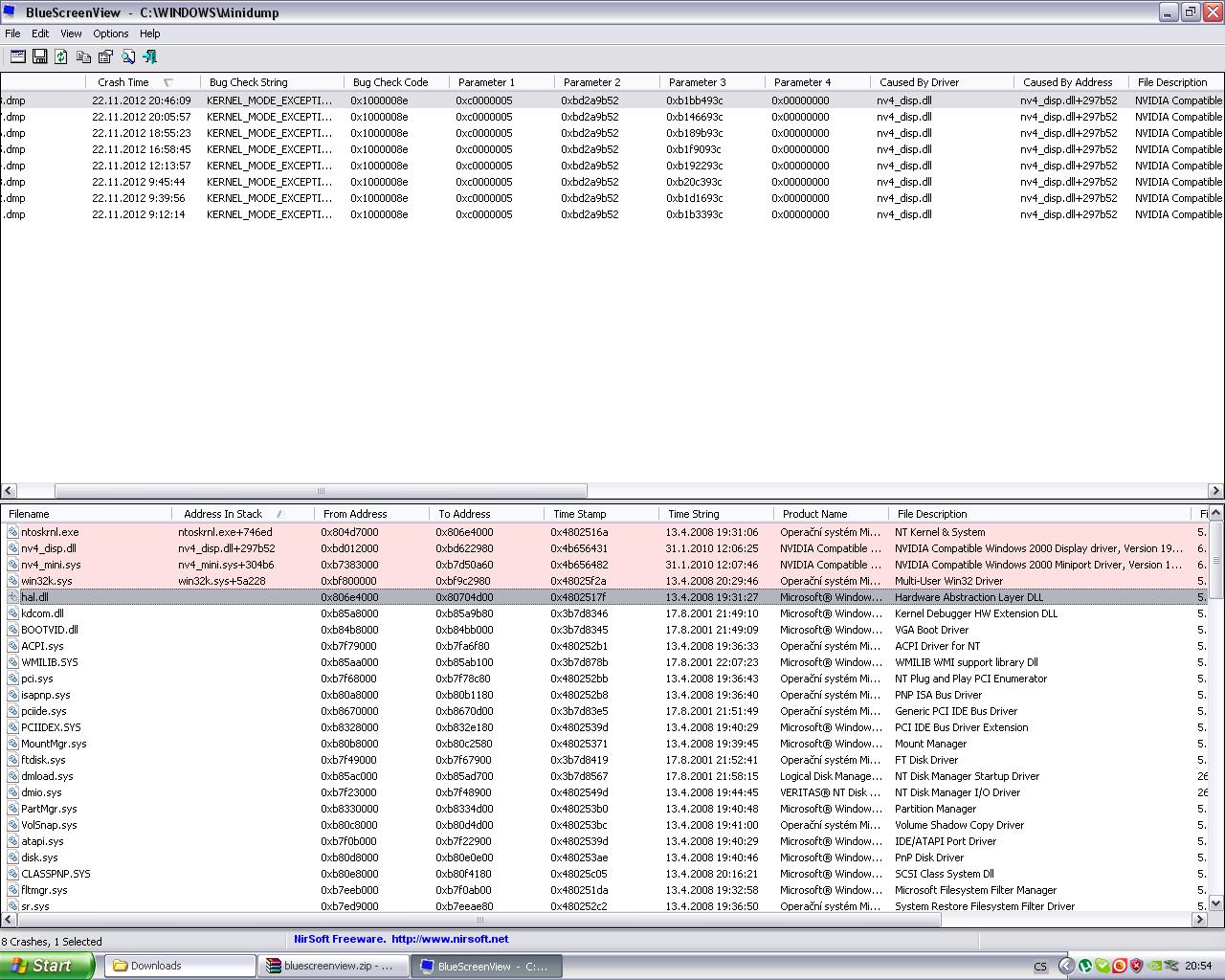

Nevím co mám rozkliknout, bude ti to stačit?
nv4_disp je ovladac grafickej karty, takze ten preinstaluj za aktualny, z webu vyrobcu grafickej karty (si najprv pozri poriadne jaku mas presne grafiku, vyrobcu presny typ)
A vypal si to UBCD a spust z neho test RAM, idealne aj memtest86+ a aj goldmemory.

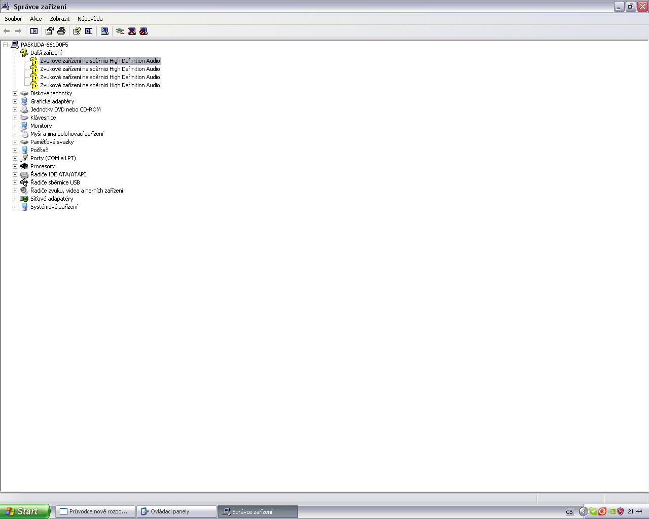

Ještě mám problém s tímto(viz 2.), myslím že by to mohla být příčina toho restartování, tak jsem stáhnul ovladače na http://www.realtek.com.tw/downloads/downloadsView. aspx?Langid=1&PNid=24&PFid=24&Level=4&Conn=3&DownT ypeID=3&GetDown=false
a to přesně tyto: Windows 2000, Windows XP/2003(32/64 bits) Driver only (ZIP file)
ale po instalaci mi otazníky nezmizely.
Preinstaluj ovladace ku grafickej karte (vcetne ovladaca pre HDMI zvuk z webu vyrobcu grafiky) a ovladace k zvukovej karte (web vyrobcu tvojej zakl.dosky)
