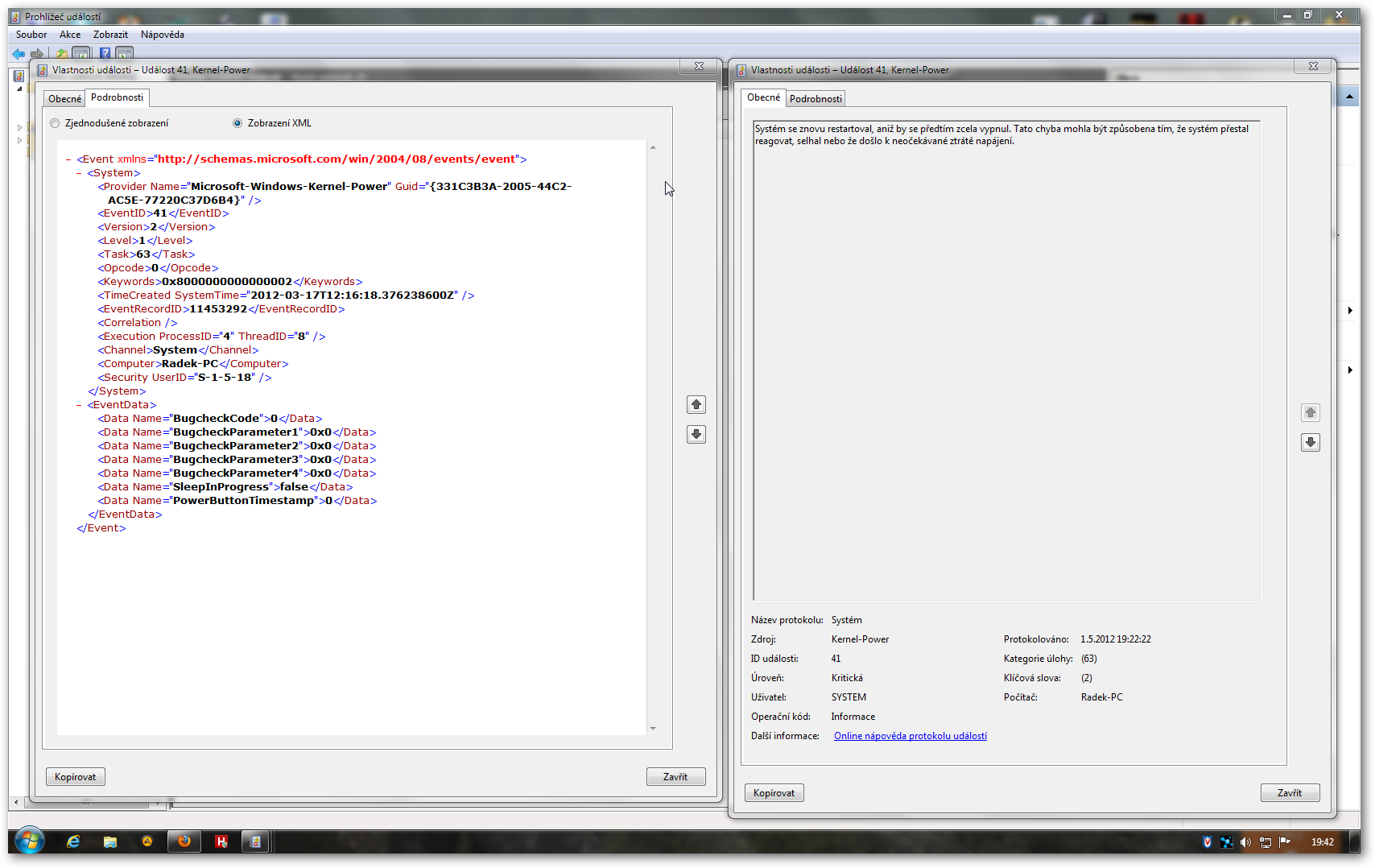

Dneska mě dvakrát spadl kompl,jen se jako by vypl,naběhla obrazovka,že se spustí windows obvyklím zpusobem.
Stalo se to jednou během hry a podruhé při stahování.Teploty jsou v normě,disk v pořádku,zdroj novej-dobrej.
Vyčtete z toho něco?Děkuji.

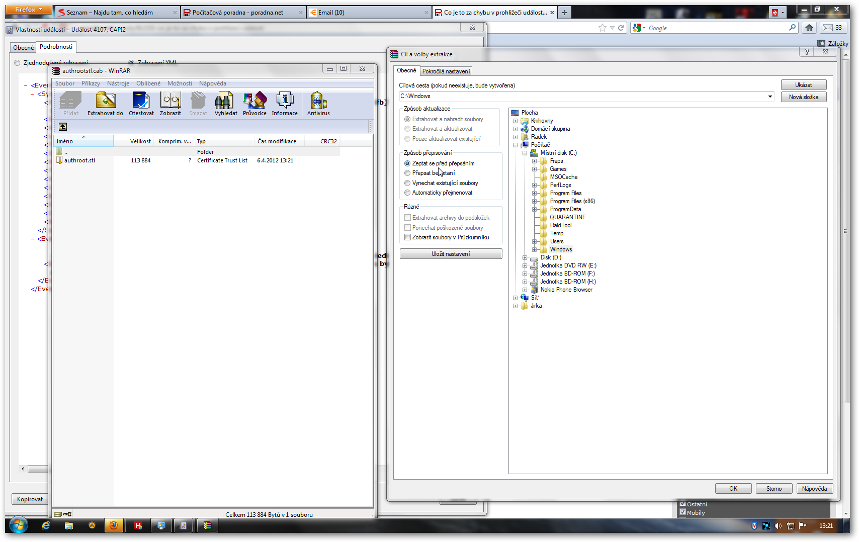

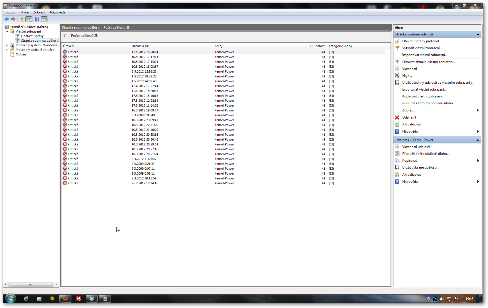

Paměti jsou v pořádku.Před chvilkou mi to od toho 1.5. zas žuchlo,vyčetl jsem v prohlížeči událostí-…
tuta 10.05.2012 13:26
tuta
na hodiny s certifikátem se zhluboka vykašli. id41, kernel power všimni si, že bugchecky jsou nuly=…

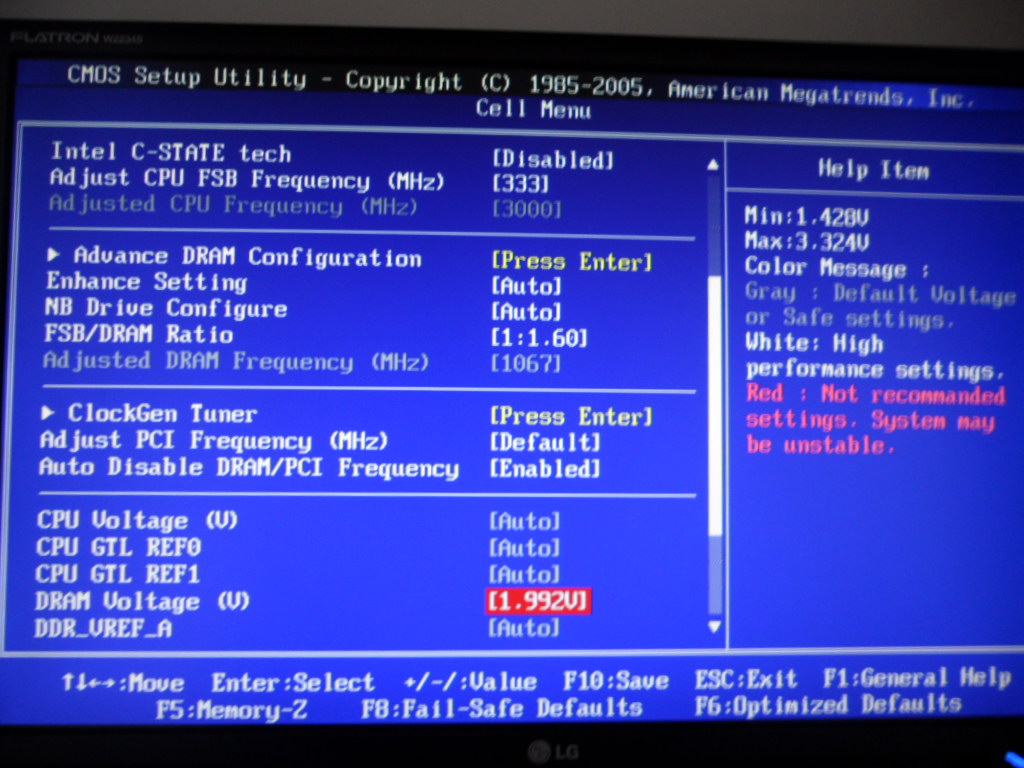

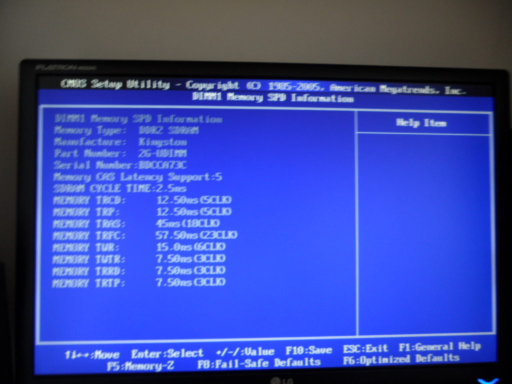

Jsou to tyhle-http://www.czc.cz/kingston-hyperx-black-ed-4gb-2x2 gb-ddr2-1066-khx8500d2bk2-4g-/70616…
xtuta 10.05.2012 13:55
xtuta

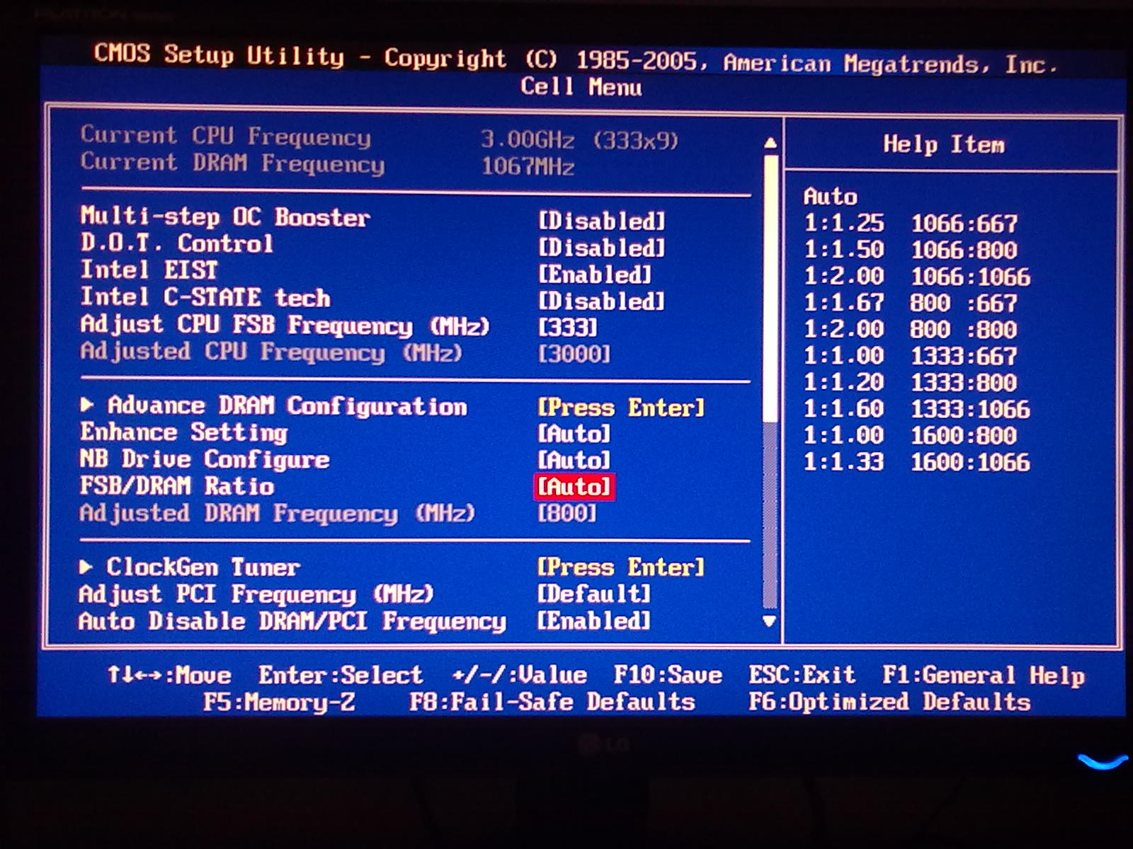

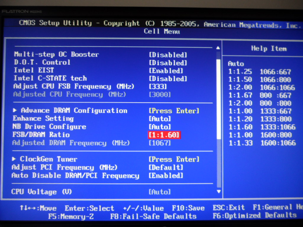

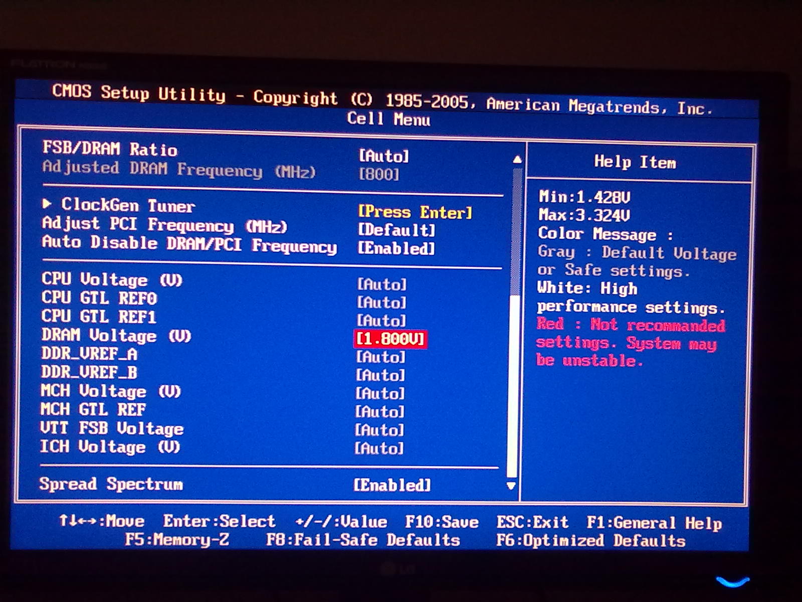

Nastavení v biosu. Napadá mě zvednout napětí na 2,2V Vybavuju si,že v jiné diskuzi zas bylo,aby se n…
tuta 10.05.2012 14:48
tuta
aha, tak v tom ti takhle přesně neporadím, osobně bych vše dal na auto. náhodou není v biosu něco ve…
kmochna 10.05.2012 14:56
kmochna
Na hovno je,že auto mi ty paměti hodí z 1066MHz na 800MHz,ikdyž jsou 1066MHz.
tuta 10.05.2012 14:59
tuta
A presne tak to mas aj nechat na 800, ptz tie pamate su 800. To "1066" to je len ojeb vyrobcu (overc…

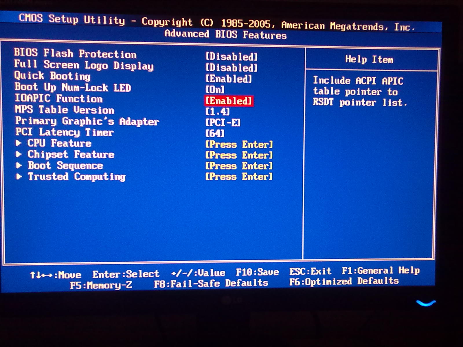

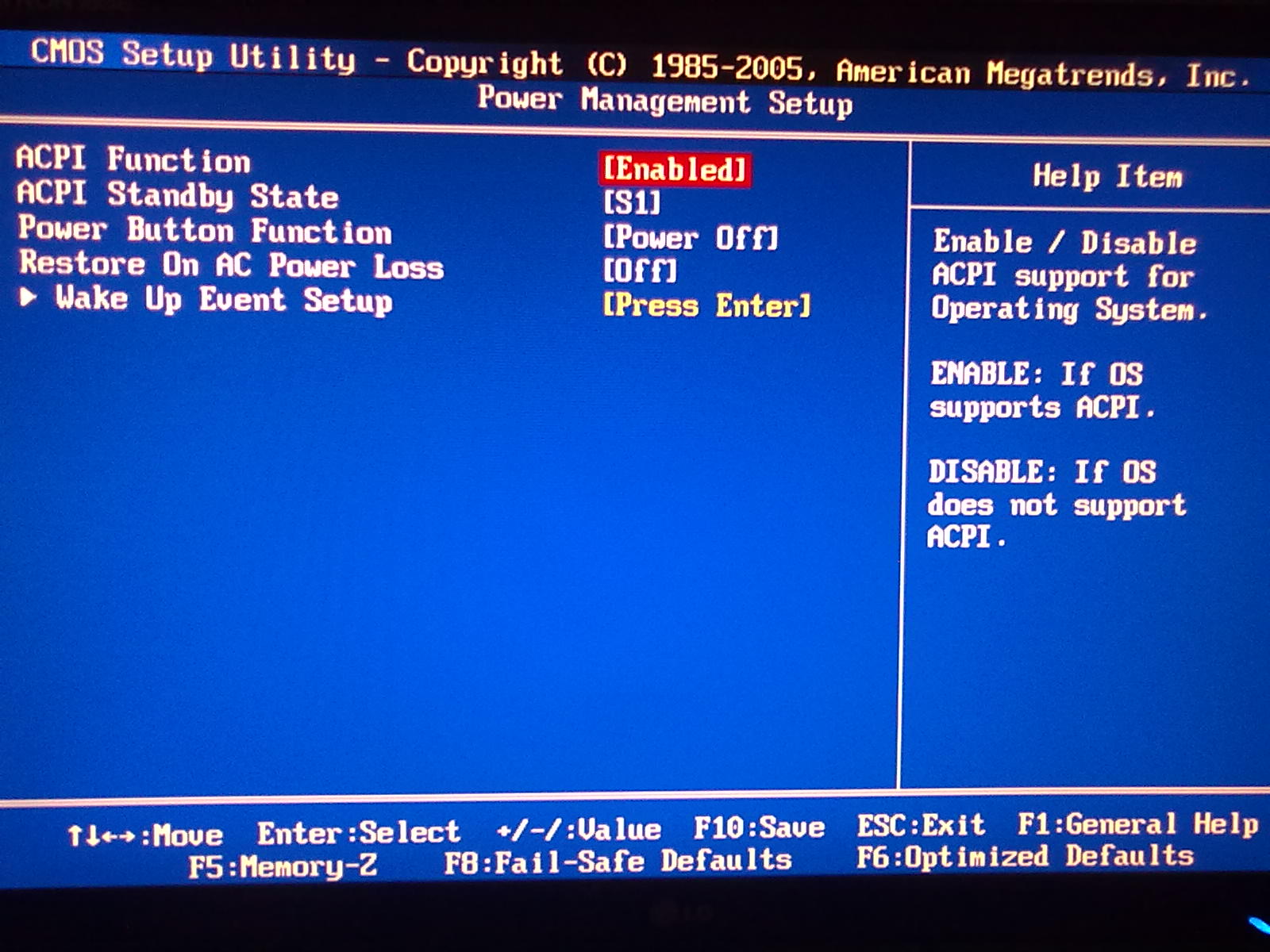

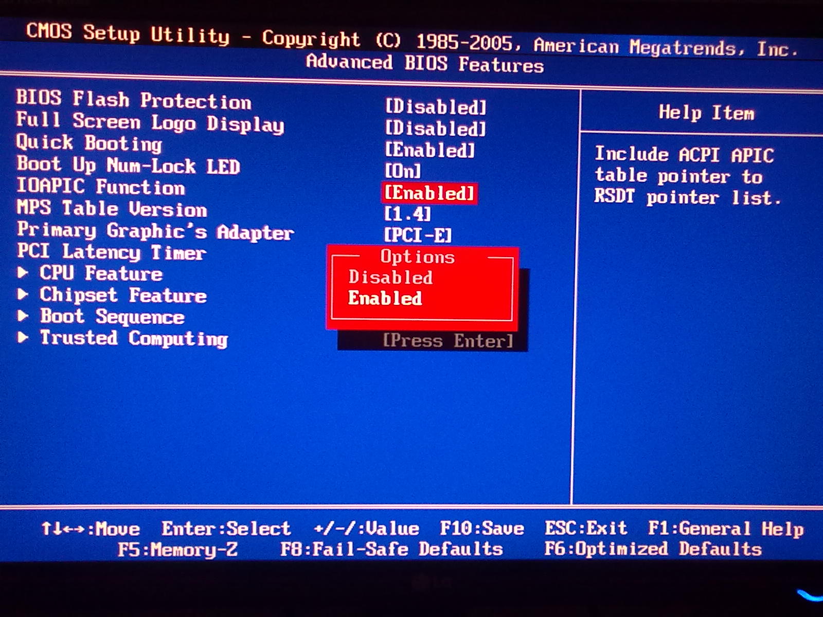

Dobrý den, možná to nebude ono, ale mrknete na funkce řízení spotřeby v Biosu, popřípadě je zkuste v…
Jan Kolář 10.05.2012 14:54
Jan Kolář
Díky,nevíte prosím,kde to v tom biosu najdu-APM-řízení spotřeby,čučím,čučím a nic nevidím. Jinak jse…
tuta 10.05.2012 15:22
tuta

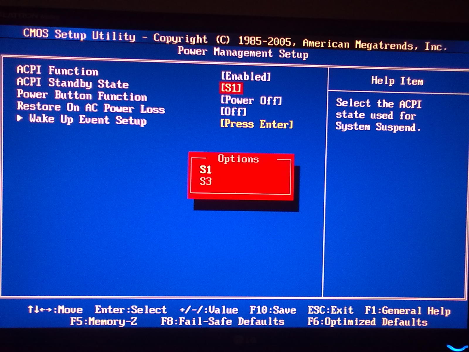

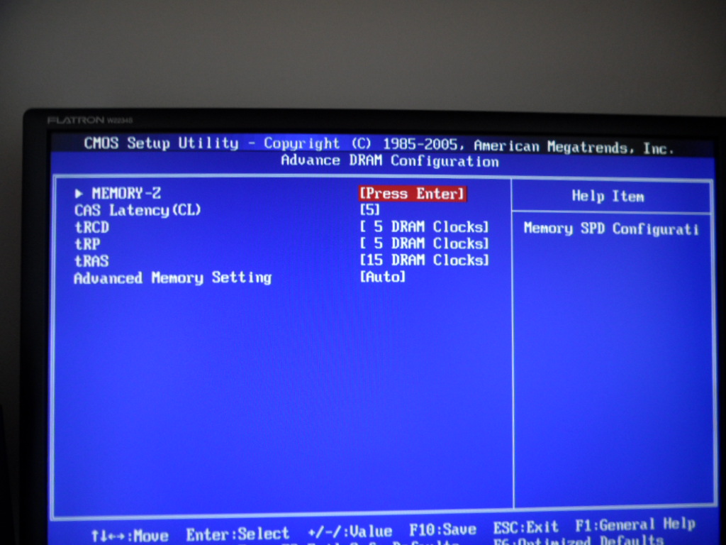

Tak v souvislosti s ACPI jsem našel následující,viz obrázky,muže mu to někdo prosím přeložit,jestli…
tuta 12.05.2012 17:43
tuta

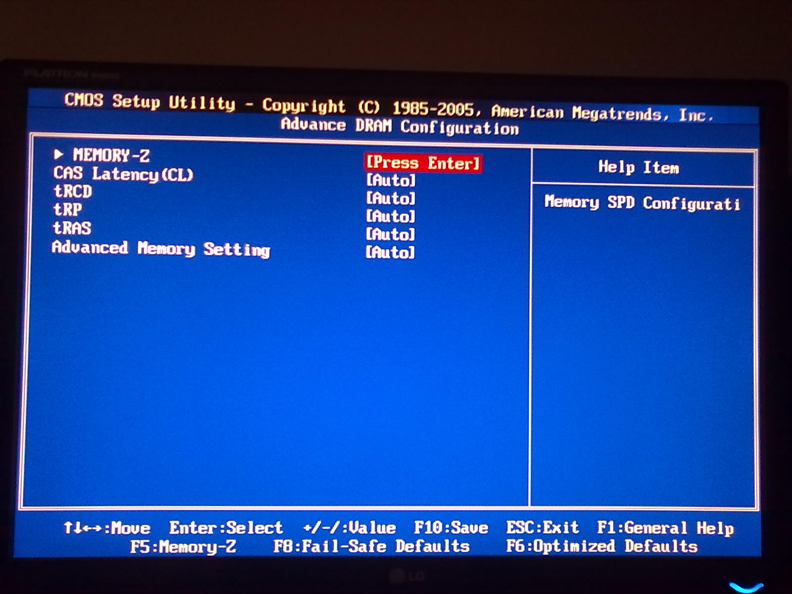

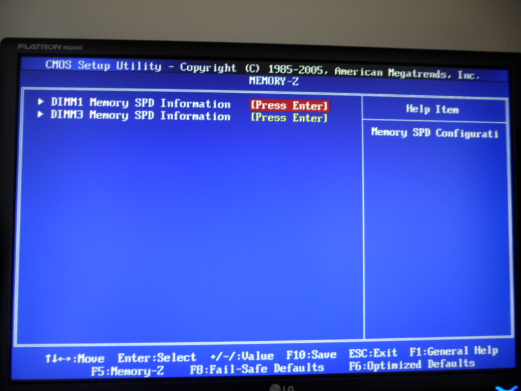

Ne nic tam nemas dat na disbaled. RAM daj na default (by SPD) pripadne skus rucne na nizsej frekvenc…
MM.. 12.05.2012 18:19

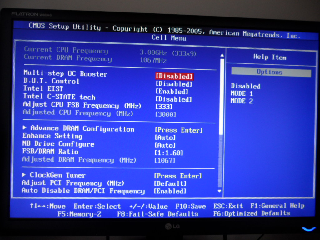

Takže takto?
tuta 12.05.2012 18:36
tuta
Ano a pouzivaj to PC ci bude nastavat ten problem. Ak nie tak si ho vyriesil, ak bude nastavat aj na…
MM.. 12.05.2012 19:39
Hej,děkuji,jestli je tím tak mě jebne,jak to má člověk vědět,že jsou to osmistovky,když to kupuju ja…

Oni sa daju pretaktovat na 1066, preto sa predavaju ako 1066. Ono to ale s pretaktom je tak jak je,…

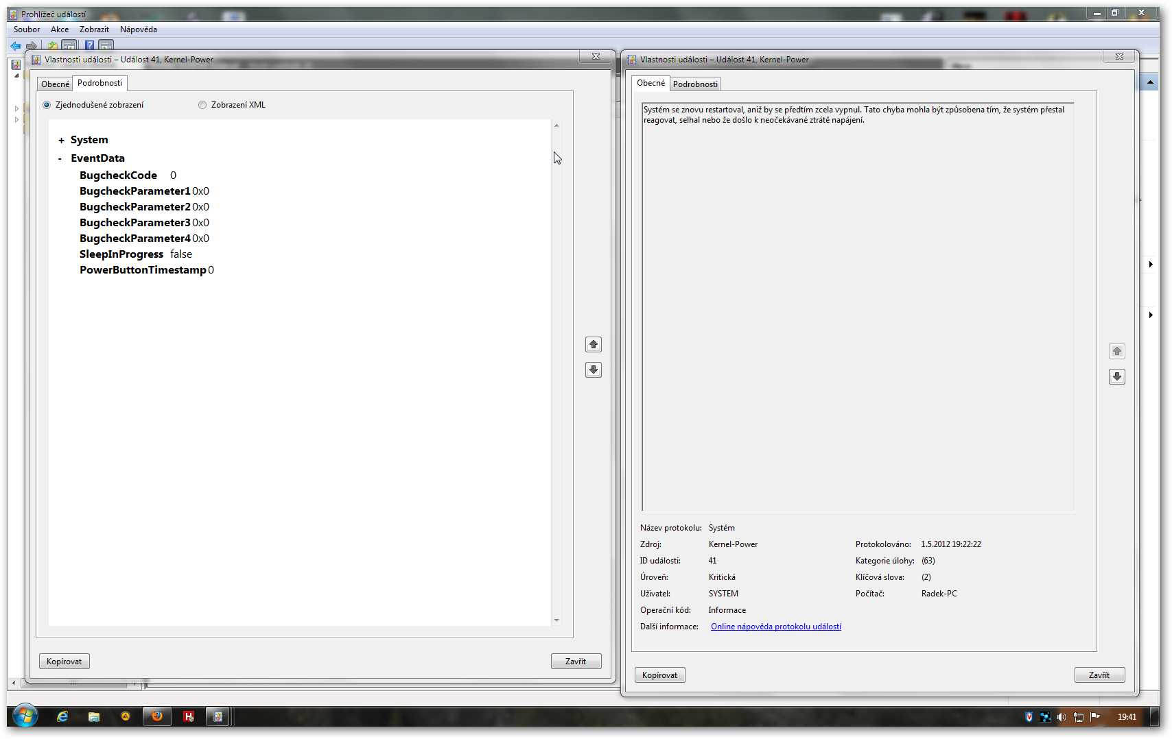

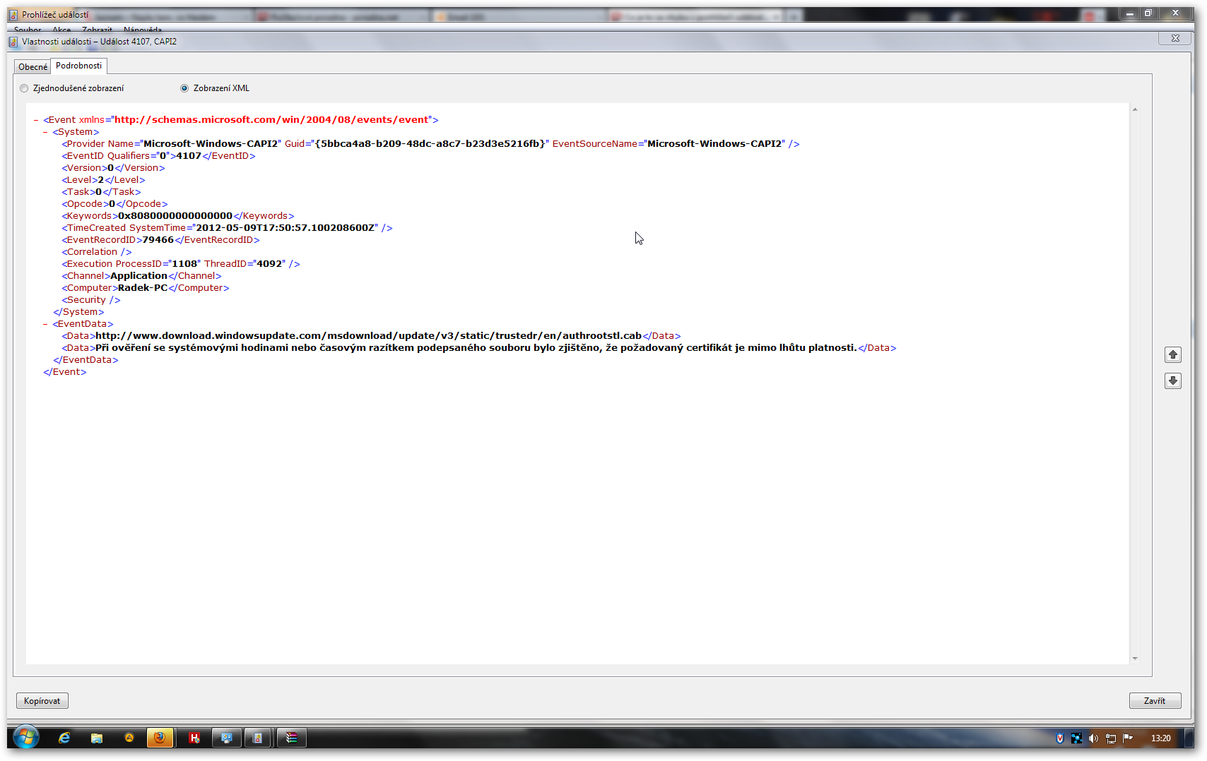

Paměti jsou v pořádku.Před chvilkou mi to od toho 1.5. zas žuchlo,vyčetl jsem v prohlížeči událostí->Při ověření se systémovými hodinami nebo časovým razítkem podepsaného souboru bylo zjištěno, že požadovaný certifikát je mimo lhůtu platnosti-2png. Tak jsem stáhl z toho odkazu png 3.Mám to instalovat na C do Windowsu a do jaké složky?
Abych neudělal nějakou peetchovinu.
id41, kernel power
všimni si, že bugchecky jsou nuly= tzn., že systém chcípnul dřív (a to harwareově), než stačil upřesnit chybu.
chyba je na 100% v hw, ev. v nastavení v biosu.
zkus:
v biosu odtaktovat, veškeré úsporné funkce vypnout
zkontrolovat "zaražení" napájecích kabelů
vyměň zdroj na test

Ano a pouzivaj to PC ci bude nastavat ten problem. Ak nie tak si ho vyriesil, ak bude nastavat aj nadalej tak daj vediet, prip. potom riesit nejake HW problemy napr skusit RAM po jednej alebo iny zdroj apod)
P.S. a ta chyba nema nic spolocne s powermanagementom, len hovori to ze si restartoval PC bez korektneho ukoncenia, t.j. napr. vypadla elektrika alebo si to resetol tlacitkom alebo HW (napr. RAM) problem apod.
2028504
Oni sa daju pretaktovat na 1066, preto sa predavaju ako 1066. Ono to ale s pretaktom je tak jak je, doska, chipset, vsetko su mozne faktory nestability ak sa veci pohybuje mimo specifikacii (a akekolvek napatie mimo 1,8 je u DDR2 mimo specifikacie). Dalo by sa to mozno vyladit aj na 1066 hlavne casovanim, ale neodporucam uz len z dovodu napatia, napatie ma byt 1,8 zvysovanie len zbytocne zere energiu a prehrieva RAM a rozdiel stejne nepoznas. Ja nechapem preco EU ma predpisy este aj na stupen zakrivenia uhoriek, ale na cisnke sracky a ojeby neurobi predpis ani jeden, asi sa boja cinskych atomovych rakiet alebo co :)
