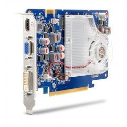

NVIDIA GT230 Dobrý den. Při hraní her (Minecraft, Garry's mod, Bad Company 2. Vyjímka League of Legends. ) teplota stoupá až na 95°. V klidu okolo 75°. To znamená že PC strašně hučí. Dříve jsem teplotu moc nezkoumal ale dřív ať jsem hrál cokoli PC takhle nikdy nehučelo. Karta je rok stará (koupil jsem ji v sestavě od kamaráda). Kamarád měl dřív také problémy s přehříváním karty ale jemu pomohlo vyluxování. Já se luxování celkem bojím protože už jsem tu četl že někomu po vyluxování nešel PC nabootovat. Nicméně jsem to zkusil "vyfoukat" a mít u toho přidržený vysavač aby jsem to jenom nerozprášil. Teplota možná klesla tak o půl stupně (prachu je tam opravdu minimálně). Při chodu jsem již koukal na větráček a zdá se mi být v "pořádku". Ovladače mám také nejnovější. Nevíte čím to může být? Předem děkuji.
75°C v klidu? Když sáhneš na chladič, je horký? Jestli ne, je tam blbě nasazený (díra mezi GPU a plo…

Teplý je. Ale před tím než se začala přehřívat jsem jí vůbec nevyndaval a ani nijak nemanipuloval.

Při těch pětasedmdesáti by musel být horký, nikoliv jen teplý. IMHO ti tam blbě "sedí".

Nejspíše máš ucpaná žebra chladiče a to jen nějakým foukáním neodstraníš. (karta by chtěla asi vynda…

Zkoušel jsem to rozebrat ale nejde mi vyndat kryt chladiče. Je tak trochu ucpaný. Nevim jak ten kryt…

Některý věci jdou jen silou. Zpátky pak vteřinovým lepidlem. Nestačí do toho prostě jen pořádně fouk…

Ona ta žebra nejsou všechna ucpaná , jen dva až čtyři (a jen kousek od větráku). Když se podíváte na…

Tak asi jsem to vyřešil. Ze strany kde jsou ta žebra jsem si vzal špejli, "ořezal" jsem ji tak aby s… poslední
(karta by chtěla asi vyndat polorozebrat/kryt a vyčistit)
Ta karta je nežravá a moc netopící, takže pokud není totálně ucpaná a je dobrá výměna luftu v "bedně" nemá co takto topit.
Tak asi jsem to vyřešil. Ze strany kde jsou ta žebra jsem si vzal špejli, "ořezal" jsem ji tak aby se tam vešla. Všechen ten prach jsem narval k větráku odtamtud jsem to vyndal a zbytek vyluxoval. Teplota klesla na 75° při hraní, 50° v klidu. Jedno žebro ještě tak trošičičku ucpané je takže bych to mohl ještě tak 5° mohl sundat ale to udělám až budu mít čas. Nicméně děkuji vám za pomoc :)
