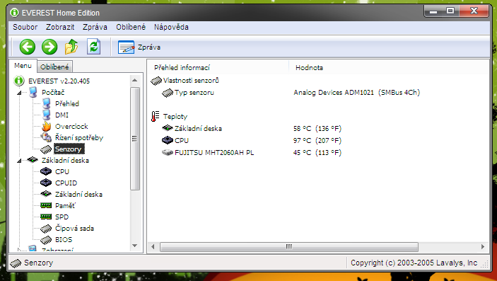

Prosím vás, mám celkem problém, žádám někoho, kdo řešil podobný problém, aby mi sdělil své osobní zkušenosti. Mám starší notebook s procesorem Intel Pentium M 1.86 Ghz a i po důkladném vyčištění žeber chladiče, ventilátoru a vůbec celého notebooku se mi stále dost přehřívá procesor, pokud procesor vytížím tak během 1 sekundy mám 85°C na procesoru a rychle roste, poté se již teplota ustálí a drží se na 96°C. Když je procesor v klidu, tak má 50°C. Dále se mi celkem dost zahřívá i (podle EVERESTu základní deska), nevím jestli tím není myšlen například chipset na 65°C. Chtěl bych se tedy zeptat:

Dotáhnul jsem šrouby u chladiče nejvíc co to jen šlo, ale moc to už nešlo. Nyní teplota vylezla při plném vytížení na 92°C až během 1 minuty tak se to trochu zlepšilo
protože předtím se to na 92°C dostalo prakticky během 2 sekund. Ale už po 5 minutách tam mam zase 95°C
