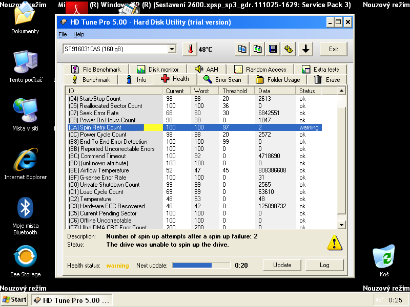

stylar 14.05.2012 23:44
stylar
Moc tomu HDTune nerozumím... ale hned na první oko mi tam moc nesedí tohle... Spin Retry Count... n…
MagicQ 15.05.2012 00:32
MagicQ
Co to znamena S.M.A.R.T. spin retry znamena opakovanie rozbehu (pri zapnuti). Moze to znamenat ze di…
MM.. 15.05.2012 00:58
Take evci sa robia zasadne utilitou od vyrobcu disku a pod DOSom a spustit kompletny test (trva aspo…

MagicQ 15.05.2012 11:47
MagicQ
Take evci sa robia zasadne utilitou od vyrobcu disku a pod DOSom a spustit kompletny test (trva aspon hodinu). Keby si mal CDROM tak utility vyrobcov aj DOS su na UBCD, ked to nema cdrom tak budes muset dat na USB stick dos a prislusnu utilitu a nabootovat z USB.
Sledovanie nejakych SMART nezmyslov je sice pekna zabavka ale uplne k nicomu.
Co sa tyka problemov treba cistu instalaciu Windows. Resp. recovery. To nema vstavane recovery? Neverim.
