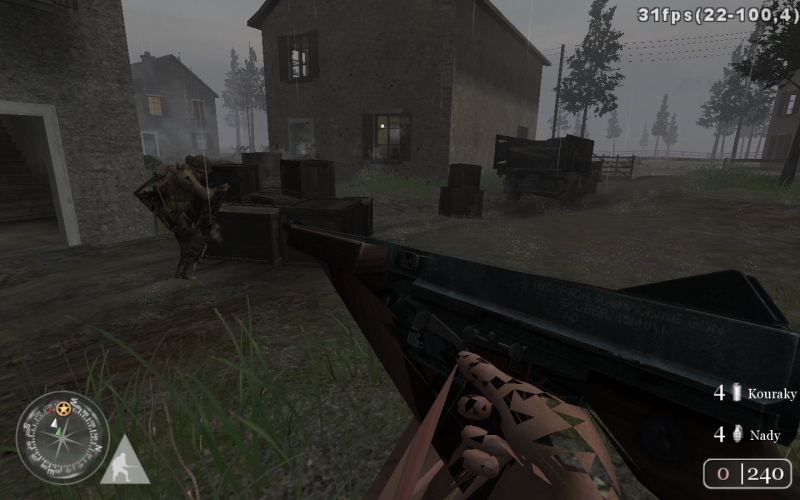

po instalaci nových ovladačů ke grafice Ati Mobility Radeon HD 3470 (důvod bylo padání starého ovladače grafiky po připojení ext. monitoru) se mi ve hrách, resp.: v cod2, zobrazuje takto deformovaný obraz:
[http://pc.poradna.net/file/view/9494-call-of-duty- problem-jpg]
předpokládám, že je to způsobeno právě novými ovladači - jak tento problém řešit?

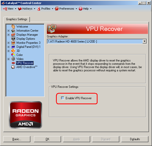

Aha. Vypni si v CCC "VPU Recover" (předposlední nabídka). Vskutku to dělá bordel. I na dedikovaných…

tak jsem nahrál zálohu a hry dobrý. akorát nemůžu najít to VPU Recover v CCC - kde to má být?
vojtinac 21.05.2012 15:46
vojtinac
[http://pc.poradna.net/file/view/9515-vpurecover-pn g] Nechat chlíveček prázdný.
mif 21.05.2012 17:14

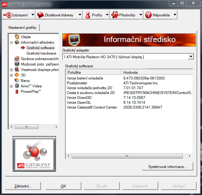

nic takového tam nemám [http://pc.poradna.net/file/view/9518-screenshot-1- jpg]
