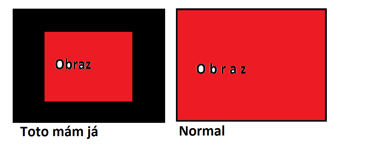

Čaute , nahrál jsem videa přes program Fraps a když se poté na to video které jsem nahrál podívám je v plném rozlišení , ALE ! Chci z něho udělat video s Intrem apod... Jenže když to dám do programu Corel videostudio pro x4 tam to nemám v plném rozlišení , co s tím ? ( v corel video... mám nastaveno 16:9 to by mělo být v pořádku ) Jen když natočím video z mobilu a poté ho dám do Corel .... tak to mám ve full HD a v plném rozlišení , jen když to mám přes ten fraps tak to nejde ! Pomooc ! :.(

No jo ale já to musím změnit v to Programu Corel .... ale nevím kde ! jinak by to bylo v poho ....

je to v 1280x1024 je to plný obraz ale já když to dám do toho corelu tak se to zmenší a já nevím kde…

ako zmensi?

Nějak takto :(

snad tam vidis jake to ma rozlisenie v tom programe ne? Je uplne fuk jak velky je preview. Vies co t…

No jo ale v tom programu to nevím kde změnit ..... !

To je poměr 4:3. Doporučuji spustit hru v okně a výšku okna nastavit na 720 bodů. Pak z toho budeš m…

Já když to natočím tak to mám v plném rozlišení ale když to deám do toho corelu tak se to zmenší v t…

realne zmensi alebo pozeras len na preview? pretoze to je rozdiel.

Zmenší i když jsina to dvakrát kliknu tak je to furt v 4:3 :(

vies o tom ze 1280x1024 je 4:3? poslední

Píšeš, že video nahrané frapsem má rozlišení 1280x1024 a to je 4:3 a ty se z toho snažíš udělat 16:9…

Píšeš, že video nahrané frapsem má rozlišení 1280x1024 a to je 4:3 a ty se z toho snažíš udělat 16:9, což může dopadnout tak, že se obraz roztáhne do šířky, nebo budeš mít uprostřed čtverec a po stranách černé pruhy. Takže si v tom střihovém programu nastav poměr stran 4:3, jaký má zdrojové video. Nebo když už chceš širokoúhlé video, tak udělej to co jsem ti radil. Spusť hru v okně, výšku nastav na 720 a bude z toho video 1280x720 což je 720p.
