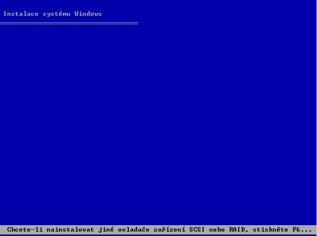

http://pc.poradna.net/file/view/1538-installcd-sat a1-png ten nápis co je dole tam mám, potom tam n…

bolo by mozne to napisat presne a nie prerozpravat vlastnymi slovami? ten screen by fakt pomohol.

Mám ještě druhej disk Seagate ST3120814A, vždy mám připojenej jenom jeden a ani na jeden mi to nejde, oba připojuju napevno do PC, nic externiho. Zkouším oba jak přes SATA kabel tak přes IDE a pokaždý je to stejný, asi bude chyba jinde, asi budu potřebovat ty řadiče k základní desce nebo co to je na tu disketu :(
Takže nakonec jsem se XP vzdal a dal tam origoš win 7, byl tam při instalaci další problém a to: STOP: 0x000000A5 (...........), to jsem na netu našel, že je něco s ramkama, tak jsem obě vydělal, očistil a znovu je tam dal a ejhle, instalace se podařila a teďka tam mám win7. Možná že to byla příčina toho, že tam něšli win XP, ale to už nebudu řešit, snad to někomu pomůže i v budoucnu, všem dikec za snahu a rady :)
