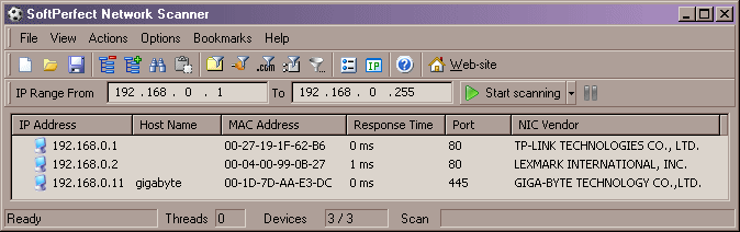

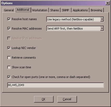

v routeru pak můžeš zkontrolovat výpis dhcp a wifi klientů - u wifi uvidíš i lidi, co mají nastavenou statickou adresu.![[http://pc.poradna.net/file/view/9573-netscanner-op tions-add-png]](/file/view/9573-netscanner-options-add-png)
![[http://pc.poradna.net/file/view/9574-netscanner-pn g]](/file/view/9574-netscanner-png)
pc: nech si v tom programu zapnout "lookup nic vendor"
a proscanuj tu síť na ip adresy:
a pak se zamysli, která ip adresa chybí v dhcp seznamu a hlásila ti konflikt. tohoto souseda už nepřipojuj, má po ptákách.
