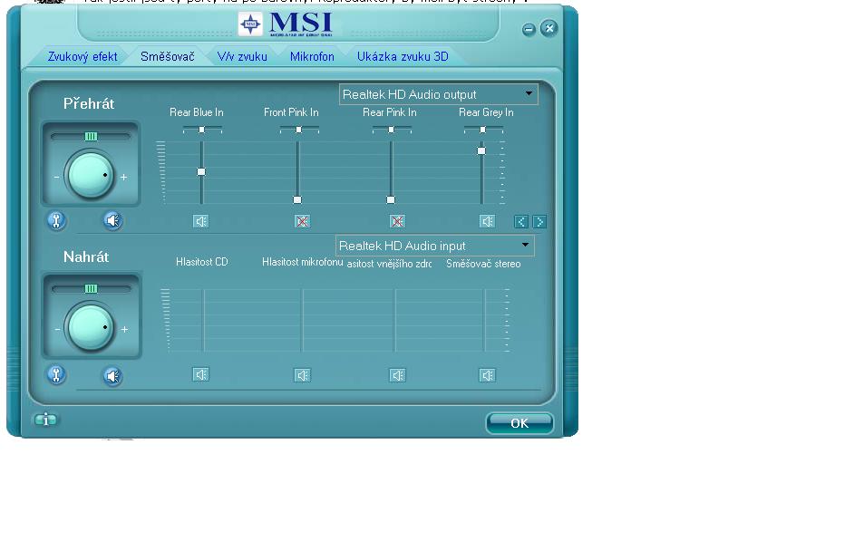

V rade prehrat stlm ten konketor v ktorom mas mikrofon. Alebo to je na inom screene, alebo daj sem screenshot tej realtek hovadiny. Vseobecne normalny mixer je v ovl.panely - zvyky - prehravanie - repro - vlastnosti.
A u toho nahravania nechj mikrofon ZAPNUTY a naplno. Aby ti fungoval skype.
Je to na prd, už jsem z toho vyčerpaná ... Nevím v kterým konektoru mám mikrofon, nevím co to je screen a nevím kde mám hledat screenshot Jsem ztracený případ?
Tak jestli jsou ty porty na pc barevny. Reproduktory by měli být strčený v zeleným. Mikrofon v růžovým. Screenshot je pořízení snimku obrazovky, a to tak že zmáčkneš tlačítko alt+prinscreen na klávesnici a ono ti to udelá obrázek aktuálního okna. Pokud bys chtela celé obrazovky tak jen printscreen. V programu malování nebo jiným to potom vložíš, uložíš a vložíš sem na poradnu. Jak udelat screenshot A tamto nevim promin

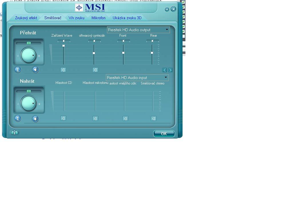

takže asi nějak takto? a jinak mikrofon mám v růžový, sluchátka v zelený a repráky v šedivý, protože nemám dva zelený...
mas tam u toho sipky < > tak na nich klikaj. Az sa tam objavi nejaky mikrofon alebo neco ruzove, tak to stlm.
Jediné co je růžové tak je toto...
tak ten pink stlm.
