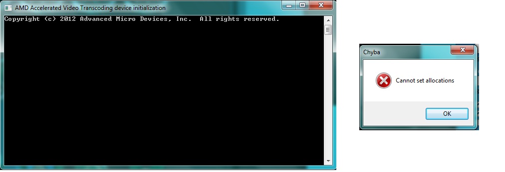

Dobrý den, potřeboval bych pomoc. Když zapnu PC (nabíhá plocha) tak mi blbne tohle:
1. Zobrazí se tabulka CMD.exe a hned zase vypne
2. Zobrazí se tabulka AMD ACCELERATED VIDEO TRANSCODING DEVICE INITIALIZATION (VIZ. OBR.)
3. CHYBA - CANNOT SET ALLOCATIONS (viz. obr)

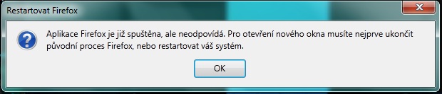

5. Když spustím Mozilla firefox a potom ho vypnu, tak už znova nenaběhne a píše to, že neodpovídá. Po prvním zapnutí funguje normálně a při dalším už se nespustí (viz. obr)

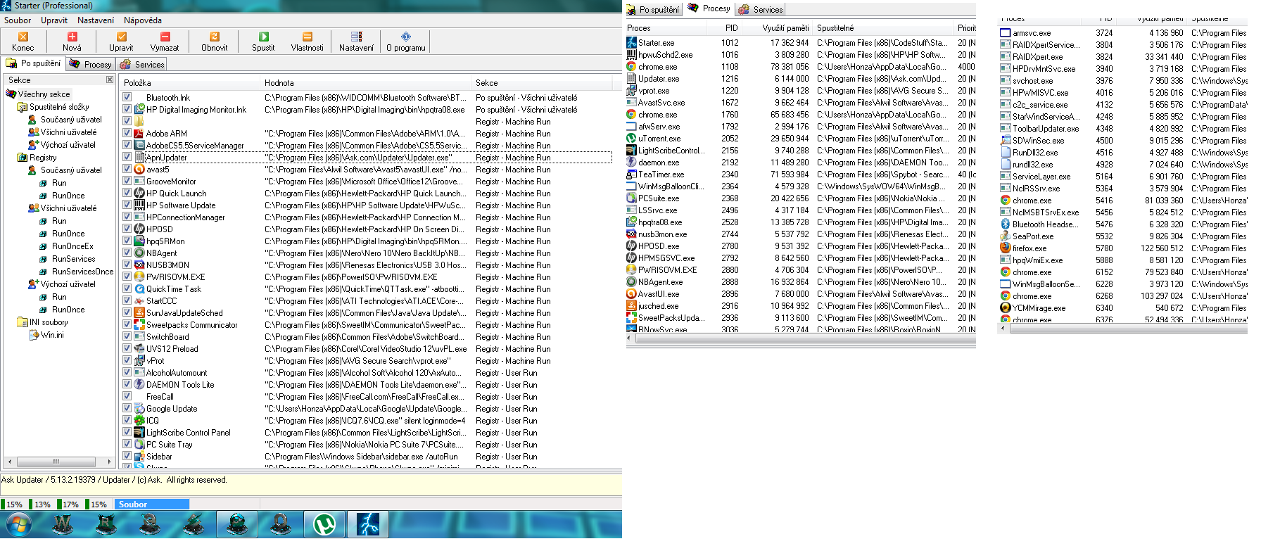

netuším co se ti to spouští, najdeš to ve výpisu hijackthis nebo to můžeš vypínat v sw codestuff starter.
Dík v tom codestuff starter jsem to našel a vymazal, bylo to něco s registrama, jenom ještě jsem se chtěl zeptat, jsou tam dost zbytečný věci, který se spouštěj a asi dost spomalujou počítač. Co tam odtuď můžu všchno vymazat (viz. obr). Díík.
všimni si, že v řádku dole ti to píše co to je. jinak tam máš pořádný bordel:
- adobe arm
- ask.com: odinstalovat
- groove monitor
- nero nbagent: na nekonečné průběžné zálohy kdy se nerovi zachce je málokdo zvědav
- java updadate scheduler
- vprot: avg secure search - ať si bezpečně vyhledávají v avg doma, ty stahuješ warez
- kromě toho avg secure a jejich doplňku v prohlížeči používáš ještě avast?
- lightscribe control panel: kdo používá vypalování lightscribe?
- google update
- poweriso vm + alcohol automount + daemon tools lite ... nemají náhodou všechny stejnou funkci?
- teatimer: ta parodie na antispyware a antiregistry?
- sweetim communicator a zároveň icq? nemá to zas stejnou funkci?
- bezejmenná 3.položka shora = nějaký vir / jeho pozůstatek
výrobci své notebuky zamořují kriplwarem, diplomaticky se tomu říká crapware. obvykle to duplikuje něco, co už ve windows je:
- nejspíš zbytečný hp digital imaging monitor
- hpqsrmon
- hp software update (o nové horší verze s novými horšími chybami nikdo nestojí)
- hp connection manager: pokud nahrazuje wifi připojení z windows, nebral bych to
- hposd: tipuju že zbytečnost
- hpdrvmntsvc = HP Quick Synchronization Service: používáš?
na 3. obrázku nejsou celé názvy cest, takže bůh ví o co jde - ale ty vidíš popis dole:
- raidxpert: jsi si jist že máš v pc zapojen raid řadič, a v něm disky jako pole?
- toolbarupdater
- zkontroluj si dobře celý příkaz pro položky, co se spouští za rundll32 !
by mě zajímalo k čemu jsou ty 64bit windows, když lidi spouští samé 32bit aplikace.
