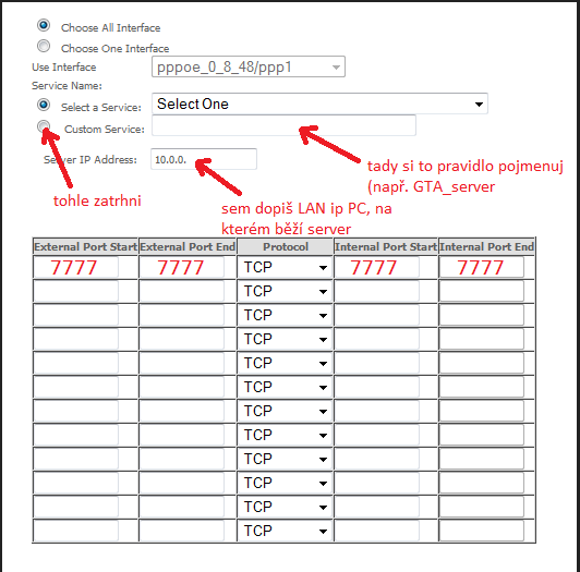

Zdravím, snažím se rozjet vlastní server pro server hry GTA. Server mám stažený a nastavený na port 7777. Nevím ale, jak nastavit forwarding u routeru, zkoušel jsem spousty kombinací parametrů a server nikdy není přístupný internetu. Dávám sem screen příkazu ipconfig a screen z nastavení routeru. Může mi prosím někdo říct, jak přesně to mám v nastavení routeru vyplnit? Statickou Ip adresu samozřejmě mám.

Nejspíš máš VDSL od O2 a tam máš veřejnou IP automaticky. Dále viz screen.
Některé servery vyžadují buď TCP, UDP nebo obojí. Zjisti si a připadně nastav co má být.
Takhle jsem to měl a nešlo to. Zkoušel jsem tam nastavovat všechny 3 možnosti protokolů a ani s jednou možností se na server nešlo připojit.

Doufám že jsi ten test dělal ve chvíli, kdy ti ten server běžel. Pokud ano, tak ověř znovu nastavení port forwardu, kdyžtak klidně ten router i restartuj, ověř/vypni firewall.
Samozřejmě. Tohle dělám pořád dokola. Teď jsem serve zkoušel spustit na jiném počítači kde vůbec firewall není a výsledek je pořád stejný.
Jo jinak ještě to po tom ověření portu píše chybu 111 - Connection refused... když si v NAT routeru nastavím forwarding portu například 80 a pustím localhost, tak ten normálně testem projde. Ale 7777 ne a je nastavený uplně stejně.
