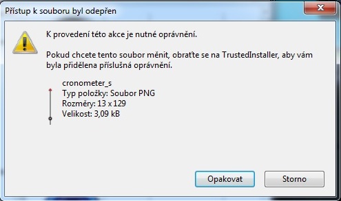

Dobrý den, jak mohu vypnout TrustedInstaller. Našel jsem nějaký návod na netu, ale nefungovaly nebo to sice bylo napsany v angličtině, ale když jsem najel k sobě na PC, tak to mám v češtině a nic překladu neodpovídá (Untick the check box next to Windows Module Installer to stop it from loading with Windows. - jak se to jmenuje v češtině?) - Žádný instalační modul tam není, jak se to teda jmenuje? Potřebuji smazat pár souborů. Mám Windows 7 Ultimate. Dík za odpověď.

Zřejmě chceš něco mazat z systémových adresářů (Program Files, Windows)
Pokud se o to pokusíš, měla by se objevit nabídka pro zadání administrátorských orpávnění.
Jinak to jde i jinak - musíš napřed převzít vlastnictví souboru, pak si nastavit přístupová práva a nakonec soubory smazat.
Trusted installer vypínat nechceš. Systém ti pouze řekl, že k těm souborům má oprávnění pouze skupina Trusted Installer.
Chtěl jsem upravit miniaplikaci - hodiny, nenapadlo mě, že je to tak jednoduchý, jen jsem stáhnul úplně jinoý gadget otevřel v 7zip a zkopíroval jsem položky od Windows (ty který nešly změnit) a přidal jsem ještě ty svoje, takže to vypadá teď takhle (viz. příloha - 2. hodiny jsem předělával.). Ale i tak díky moc. =-)
