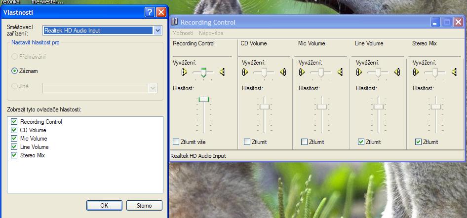

Mám problém, koupil jsem si sluchátka s mikrákem, ale když volám na skype tak mě je slyšet dobře, ale jsou zároveň slyšet zvuky z mého PC a hlas druhého volajícího....díky za rady

jaky hlas druheho volajiciho? ty nechces pocut toho s kym si telefonujes? to uz je potom ine telefonovanie
Ked nechces aby volajuci pocul zvuky tvojho PC tak si nastav v ovl.panely - zvuky nahravanie z mikrofonu a ne zo stereomix. a u prehravania - rozsirene nastavenia si v zmiesavaci vypni (stlm) mikrofon.
Pisem to do poradne asi 180ty krat, vyhladavanie funguje
takhle to mám, prej mě slyší druhá strana trochu zkresleně, ale je to lepší než předtím dá se to ještě nějak doladit?
CD volume daj tiez stlmit. To mas windows XP?
jojo XP ;)
inac v nastaveniach mikrofonu (napr. v mixeri z menu vybrat moznosti a zaskrtnut rozsirene nastavenia potom by si mal mat u mikrofonu dalsie moznosti) je aj nastavenie +20dB boost, ak ta je pocut slabo. A skype ma tiez nastavenie sily mikrofonu vo svojich nastaveniach, v skype to je dobre nechat na automatike
super druhá strana mě slyší prý čistě, ale pořád je to zkreslené, mám poměrně hlubší hlas ale když mi druhá strana pouštěla záznam jak mluvím trochu sem se pobavil...... dá se to ještě nějak nastavit aby jsem měl normální hlas?
prý je to skoro stejné jak tento týpek ve videu watch
Ja neviem co tam mas vsetko nainstalovane a jake tam mas ovladace zvukovky nainstalene a hlavne jake efekty mas v tych ovladacoch nastavene. Ak mas nainstalene ovladace zvukovky tak ikonka s nastaveniami je vpravo dole tak si vypni efekty ked mas divny hlas.
