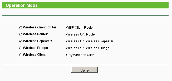

V nastaveni si pak mohu vybrat:
1) wireless client router
2) wireless router
3) wireless repeater
4) wireless bridge
5) wireless client

Tobě doporučuju nastavit režim wireless client router. Tím si "odstíníš" svou síť od kamarádovy a tvou LAN bude spravovat právě tato krabička (budeš tedy co se LAN týká, na kamarádovi nezávislý)

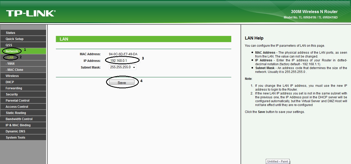

LAN si nastav např. na síť 192.168.3.0/24

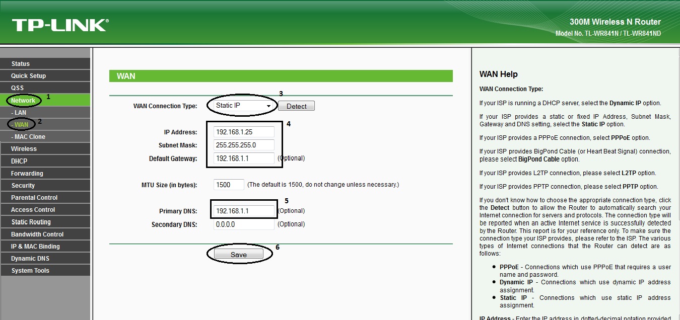

Dobre, kdyz nastavim rezim wireless client router, tak co mam presne nastavit do WAN, LAN a WIRELESS?
Ja mel nastaveny WAN - STATIC IP, s tim, ze jsem vyplnil IP adress na 192.168.2.xxx, branu a DNS 192.168.2.1 a masku na 255.255.255.0 a pak kdyz sjem klikl na tlacitko detect, napsalo mi to umplugned...
Takze otazka je, jak mam tyto parametry spravne nastavit?
Musis si ujasnit, vzhledem k jake siti je ten tvuj router klient. To bude ta kamaradova sit, takze jestliže napřiklad jeho sit je 192.168.1.x s defaultni gateway 192.168.1.1, tak tva WAN bude mit nastaveni 192.168.1.y, kde y bude takove cislo, ktere NEPOUZIVA jiny pocitac v siti tveho kamrada. Takze treba 25. Maska i gateway budou stejne.
A tva LAN pak muze byt treba to 192.168.2.1 - 192.168.2.255 s maskou 255.255.255.0, pricemz ta IP 192.168.2.1 bude gateway pro pocitace v tve siti.

192.168.2.159 + ostatní údaje jsou spravne, vlastne mam skoro cely rozsah a mohu si sam vybrat. Jen me porad vrta hlavou asociace zarizeni. Ma zabezpeceni, heslo vim. Toto heslo napisi do sekce Wireless?. Takze suma sumarum nastavim na WAN kamosovu IP, do Wireless heslo na wifi a LAN 192.168.3.xxx a pak na PC 192.168.3.yyy branu i DNS na 192.168.3.xxx ? Nebo jinak?
pokud ti na tvém wr743 poběží dhcp (na lan straně), musíš mít jen správně nastavenou lan ip routeru, třeba 192.168.3.1
dhcp rozsah se omezuje, např na 192.168.3.100-.199, právě kvůli experimentátorům co zadávají hodnoty ručně a trefují se do dhcp adres.
jakmile ti běží dhcp, už nic nemusíš ručně zadávat, jen zapojíš.
brana pro ten router bude brana v kamaradove siti(kamaraduv router), brana pro stanice v tve siti je ten tvuj router -> tedy IP, kterou mu priradis v LAN (vetsinou se dava prvni IP v pouzitem rozsahu, u tebe tedy asi 192.168.3.1).
DNS bude IP toho routeru, kde DNS běží(pokud na kamaradove routeru bezi DNS, tak jeho IP), ale klidně to mohou byt DNS providera nebo nějake veřejné DNS (Google, OpenDNS,...).
