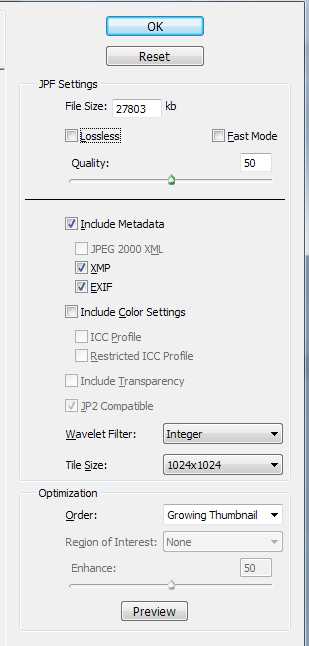

Chvíľku som ho používal kvôli losless kompresii, ale potom som to zavrhol. Netuším čo všetko je v špecifikácii a ani ty nepíšeš čo od toho vlastne očakávaš, tak pre zaujímavosť aspoň prikladám možnosť jp2 z Photoshopu. Predpokladám že viac než on asi máloktorý soft ponúkne, ale len kvôli tomu ho asi kupovať nebudeš.

Ne, myslel jsem nejaky opravdu spesl program na JPEG 2000, dost mozna neexistuje, pritom kdyz kouknu na JPEG2000 knihovny, tak ty obsahuji hodne dle standardu, jenze je to asi tak slozity, ze to nikdo neaplikuje, leda si to naprogramovat sam, respektive si udelat nejake skripty, to pro me bude slozity.
Prikladne parametr Progression order : -p LRCP je v kazdem programu jako default, ale tuhle volbu bych potreboval zmenit a beznymi prostredky jedno, jestli Irfan, XnView nebo Photoshop nemam sanci.
