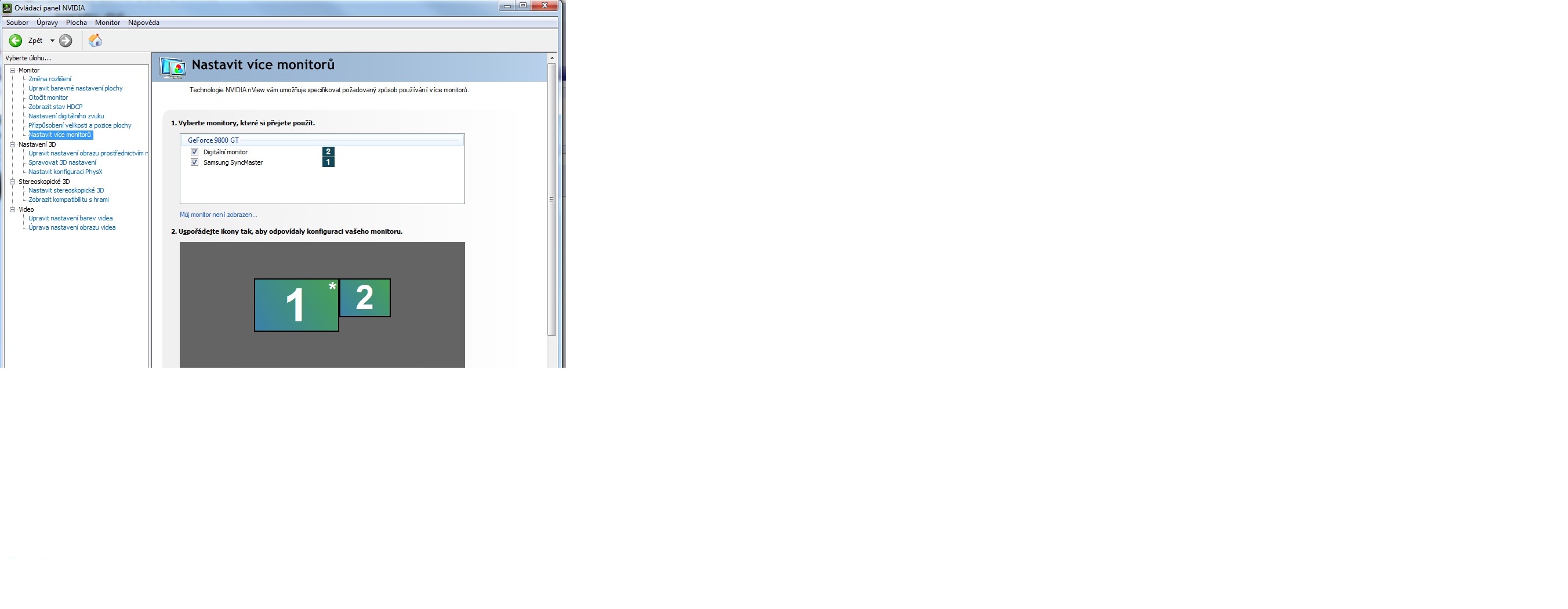

Mě jen zaráží že v ovládacích panelů Nvidia mě to nenabídne připojení k tv jen vytvoření nebo připojení 2 monitoru

BTW. u nvidie je TV vystup tusim extra polozka v nvidia paneli
V ppříloze posílám obrázek co mám v nastavení Gk
