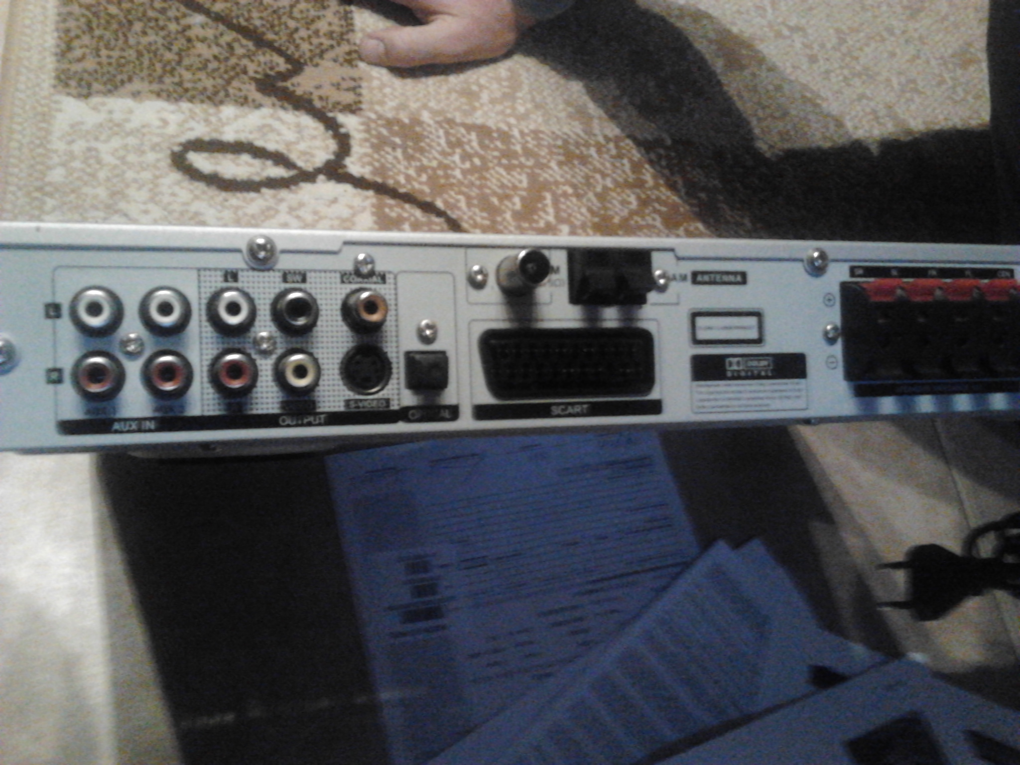

Dle mého názoru to nepůjde, tvůj jiný DVD přehrávač nemá optický výstup kterým by jsi propoji tvé domácí kino.
Jestli dobře vidím tak by to šlo přes ten zvukový coax

kde na tom kine vidis digitalny koaxial vstup? Ja tam vidim len opticky. Elektricky je tam len stereo analogovy vstup.

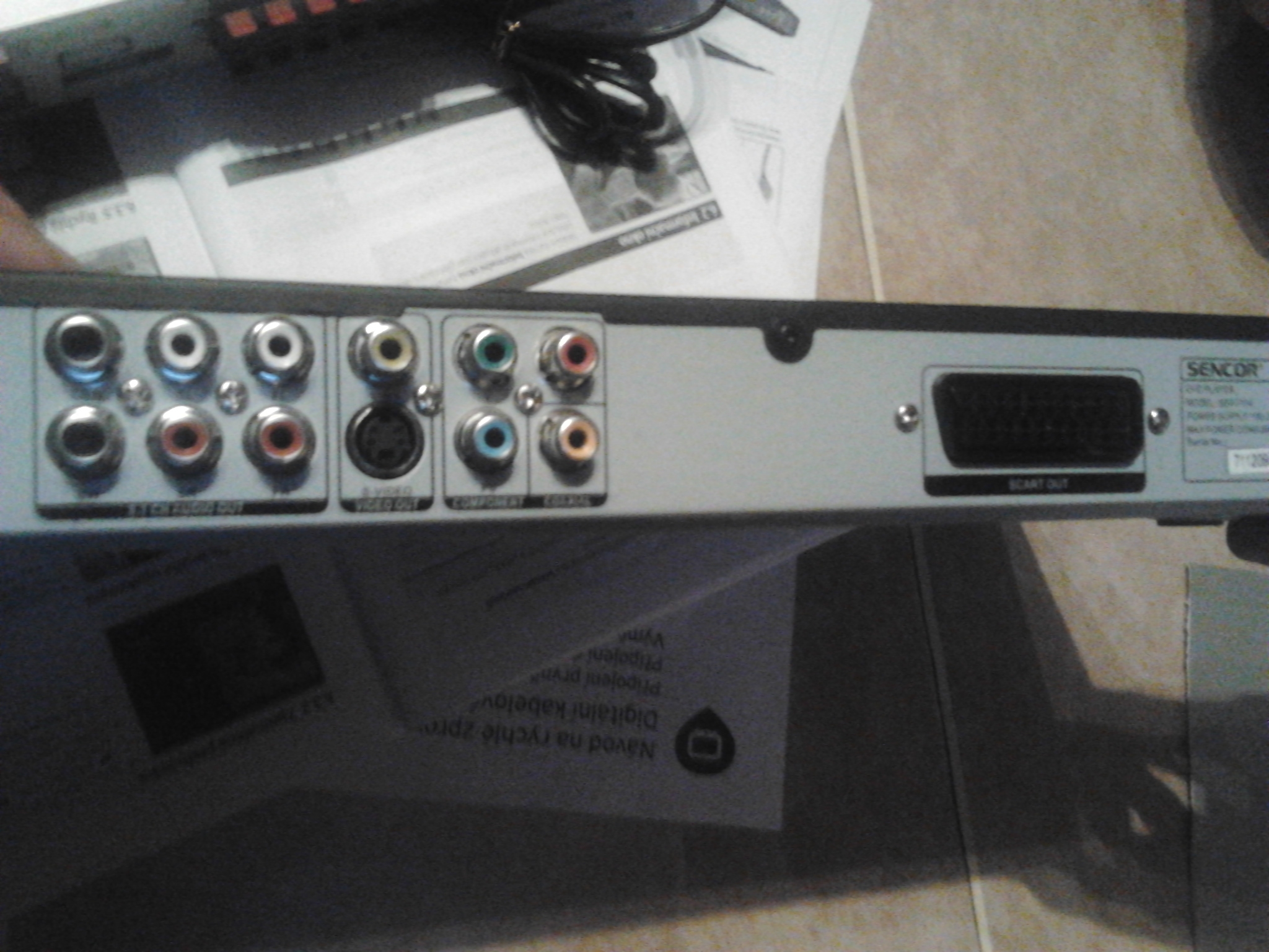

P.S. a navyse ani ten prehravac nema digitalny vystup.
Nad tim S videem.
to je v sekcii OUTPUT a je to asi composite video predpokladam. Dokonca aj ta optika je mozno vystup a ne vstup, takze to kino moze zahodit. Alebo vycistit/vymenit mechaniku ak sa da.
P.S. nech si pozre co to je presne za znacka+typ a nech si najde na google navod ze co je vstup a co vystup
To composite video je vedle S a nad je asi ten dig coax ,je to navykuř fotka.Jestliže je to první domácí kino tak by tam měl být vstup coax a na tom druhym to je jenom DVD tak tam bude výstup.
Neni tam ziaden dig. koax, cela ta sekcia je jasne zvyraznena ako OUTPUT. Rozumies slovu OUTPUT? Ak ne tak viz anglicky slovnik.
P.S. ja sa pytam ze kde vidis koax vstup na tom kine (fotka1)
Tak tomu rozumím ,bůhví jak je to značený,protože nechápu k čemu by byl ze zesilovače výstup coax digital,to je nějaká kravina ne ?A je tam napsáno coax.Ať se podívá do papírů nebo ať sem napíše co má.
Ještě koukám na hoře je subwofer a to je vstup,takže to označení výstup patří akorát k tomu videu.
to neni zosilovac ale domace kino. DVD prehravac + radio (ma aj anteny) atd + zosilovac. A cela ta vyznacena sekcia su VYstupy
No to chápu že to je kino... dvd+radio a zesík ,ale přece tam nebude výstup coax místo vstupu to je blbost,
Výstup coax z kina je prostě blbost..............
ať napíše co má a pak se uvidí.Vyznačení vydím taky ,ale to může taky patřit k těm videím,každej si to dneska značí jak chce.

Vystup digitalneho zvuku tam moze byt preto lebo je v tom DVD prehravac.
No to teda nevím do čeho by měl vést ještě 5.1 zvuk z kina,uvidíme co k tomu napíše,pak to rozetne.
Cele to kino je nejaka hovadina neni to 5.1 ale 4.1 (vidiet vpravo na fotke repro konektory) a analogove vystupy ma 3.1 + "koaxial"? To kino je uplna blbost. Mozno to ani nema znacku len to nejaky cinan zlepil z nejakych zvyskov z vyroby po sichte :)
btw. podla mna to "koaxial" je composite video vystup, na oboch tych fotkach. Aj podla umiestnenia na oboch je celkom zrejme ze to je video out
P.S. a mozno aj nie. Aspon na tom druhom je composite inde. Tak ja neviem su to cinske kramy :)
Tak si měl pravdu ,dal jsem si tu práci a našel k tomu kinu specifikaci a je tam COAXIAL DIGITAL AUDIO OUTPUT
5:1 a na obrázku je propojení do tv.Je to sice pěkná kokotina a opravdu nevím jakej to má smysl,ale je to tak.

je to DVD-DENVER DRS1800 a prehravac SENCOR SDV-7114
http://dvd-blu-ray-prehravace-rekordery.heureka.cz /sencor-sdv-7114/specifikace/ tohle má výstup coax 5:1
a to kino nevím, nato nikde specifikace nevidím podívej se do papírů jestli je máš mělo by tam bít
vstup 5:1 coax a digital pak by to šlo tim kabelem co jsem ti napsal ,jestli ty papíry nemáš tak to můžeš zkusit,jiná rada není.
Takže konečná odpověď je že to pujde akorát ve stereu,ten krám vyhoď a za 2000 - 3000 si koupíš nějakej podobnej komplet i s dvd.
Nemusi nic skusat ptz je to vystup
http://www.denver-electronics.com/user-manuals-den ver-drs-1800/
Teď jsem to sem nahořejš psal,takže mu pujde akorát stereo.
Ale 5:1 výstup ze zesíku do tv to musel vymyslet magor.
