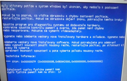

Zdravím,
přítelkyně má problém se ,starším´ PC. Po načtení WinXP se během asi 10 s objeví chybová hláška: Ordinální číslo 1178 se nepodařilo v dynamicky propojované knihovně MFC80U.DLL nalézt. Potom se komp sám restartuje a objeví se obrazovka (viz obr). Na ní začne probíhat výpis fyzické paměti a jakmile se dokončí, tak se na 1 s objeví hláška: Požádejte o pomoc správce systému nebo skupinu technické podpory a hned se to restartuje.
V nouzovém režim systém jede celkem bezproblémů. Bohužel neznám moc programů na diagnostiku (vhodných na tento případ).
Předem díky za případné náměty jak zjisti, kde je zakopán pes.

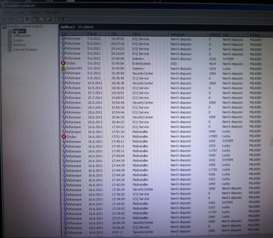

to je docela srandovni, jak si v tom prohlizeci udalosti neco nasel ... :-) za prvy ty radky oznace…

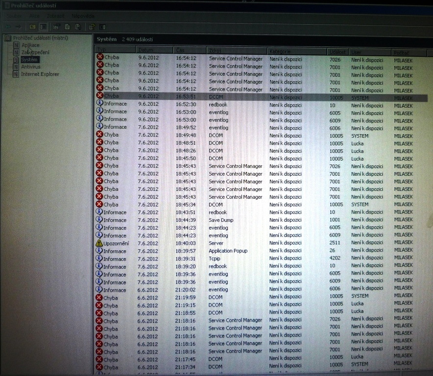

až tě napadne rozkliknout chyby service control manager (7026 a 7001), snad se dozvíme více. k bsod:…

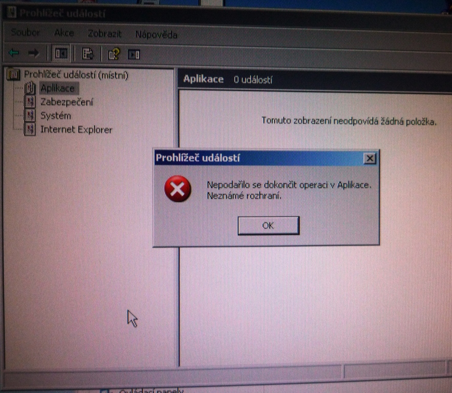

Tak prohlížeč událostí nemůžu žádným způsobem (který já umím, tzn žádný) rozchodit, zkusil jsem ten…

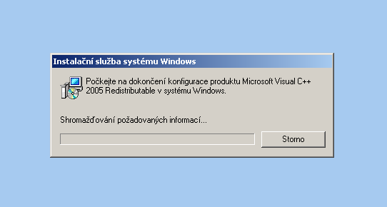

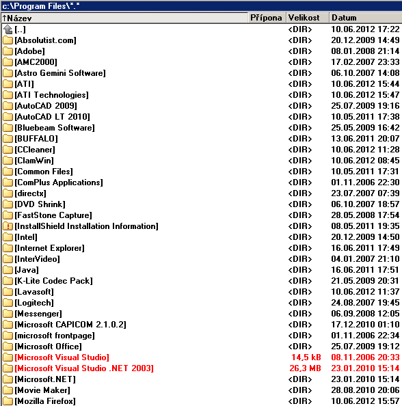

Zdá se, že do program files se to skutečně nenainstalovalo (obr). Prohlížeč událostí po startu vypíš…

microsoft visual studio: adresář z roku 2006 - ten příčinou dnešních potíží nebude. jinak můj adresá…
za prvy ty radky oznacene cervenym krizkem musis rozkliknout a za druhy skoro jiste nejaky softwarovy zadrhel, bud musis zjistit, ktera sluzba to dela prave pres msconfig + prohlizec udalosti nebo muzes zkusit to co dela vetsina pocitacovych lajku, kdyz jim zkolabuje system - reinstal OS, ( nebo to pujcit nekomu kdo se vyzna, at ti to spravi).

Tak prohlížeč událostí nemůžu žádným způsobem (který já umím, tzn žádný) rozchodit, zkusil jsem ten scan disku, ale žádnou chybu to nenašlo. Zkouším spouštět jak diagnostický, tak nouzový režim, pořád to háže tu chybu, že se nepodařilo dokončit operaci...Neznámé rozhraní.
A s tím příkazem chkntfs /c c: jsem taky na rozpacích - nic to prostě nedělá...
tak nastal určitý progres. v nouzáku jsem spustil antivirák clamwin, který našel v Program files\Common files\Microsoft Shared\VC\msdia80.dll - Trojan.Agent-192536. Tak jsem ho smázl. Spustil jsem wokna v normálním režimu a hláška, že ordinální číslo 1178... nebylo nalezeno sice vyskočila, ale už nenaskočilo BoSD a dá se ve windowsech dělat. Takže sem se konečně dostal i do prohlížeče událostí. Tady jsou chyby:
událost7001
Služba Služby IPSEC závisí na službě Ovladač IPSEC, která neuspěla při spuštění v důsledku následující chyby:
Zařízení připojené k systému nefunguje.
Další informace získáte v Centru pro nápovědu a pomoc na events.asp.
udílost7026
Zavedení následujícího ovladače pro spouštění počítače nebo systému se nezdařilo:
Aavmker4
AFD
aswRdr
aswSnx
aswSP
aswTdi
BUFADPT
Fips
intelppm
IPSec
jinak můj adresář "Microsoft Visual Studio 9.0", nainstalovaný kvůli pofidernímu ms sql server express, který zas byl nainstalovaný kvůli jinému pofidernímu sw, má 70mb.
můžeš ten svůj cvičně přejmenovat, jestli vzroste počet chybových hlášení nebo se nic nezmění.
