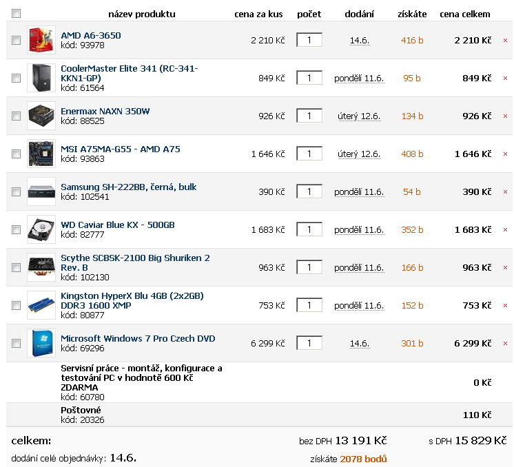

Tak ještě kancl od AMD - Liano /9 643,-/ http://www.alfacomp.cz/php/basket.php?items=_189M0 10LXO01…
M-Pol 08.06.2012 06:41
M-Pol
Díky, tohle vypadá dobře. Grafika je tedy součástí CPU (jako u SB/IB), zde AMD HD 6530D. Myslím, že…

Takže nakonec to bude M-Polova AMD sestava (CZC, úspora přes 1000 Kč) [9697-pc-kancl-png] Ještě si…

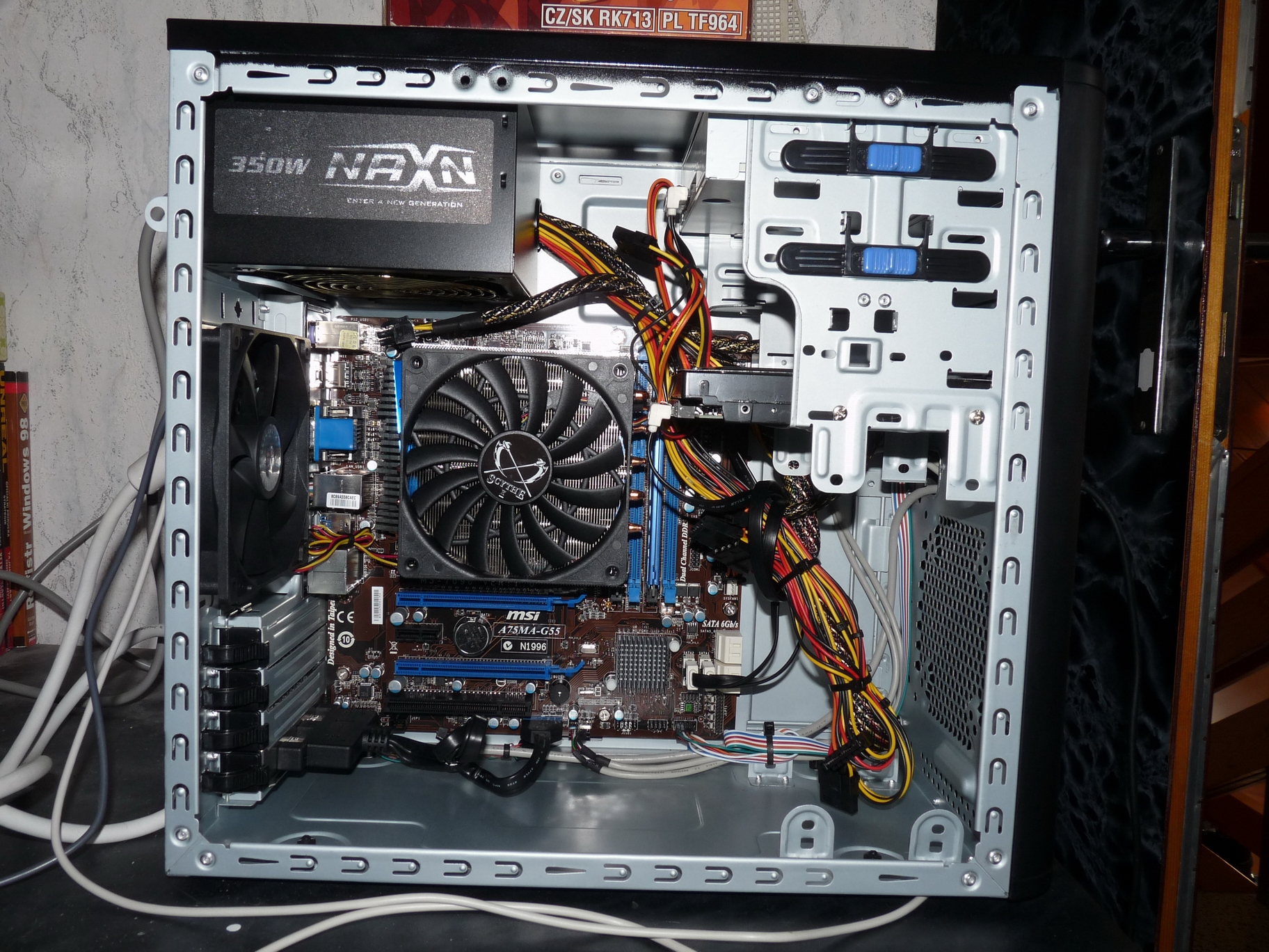

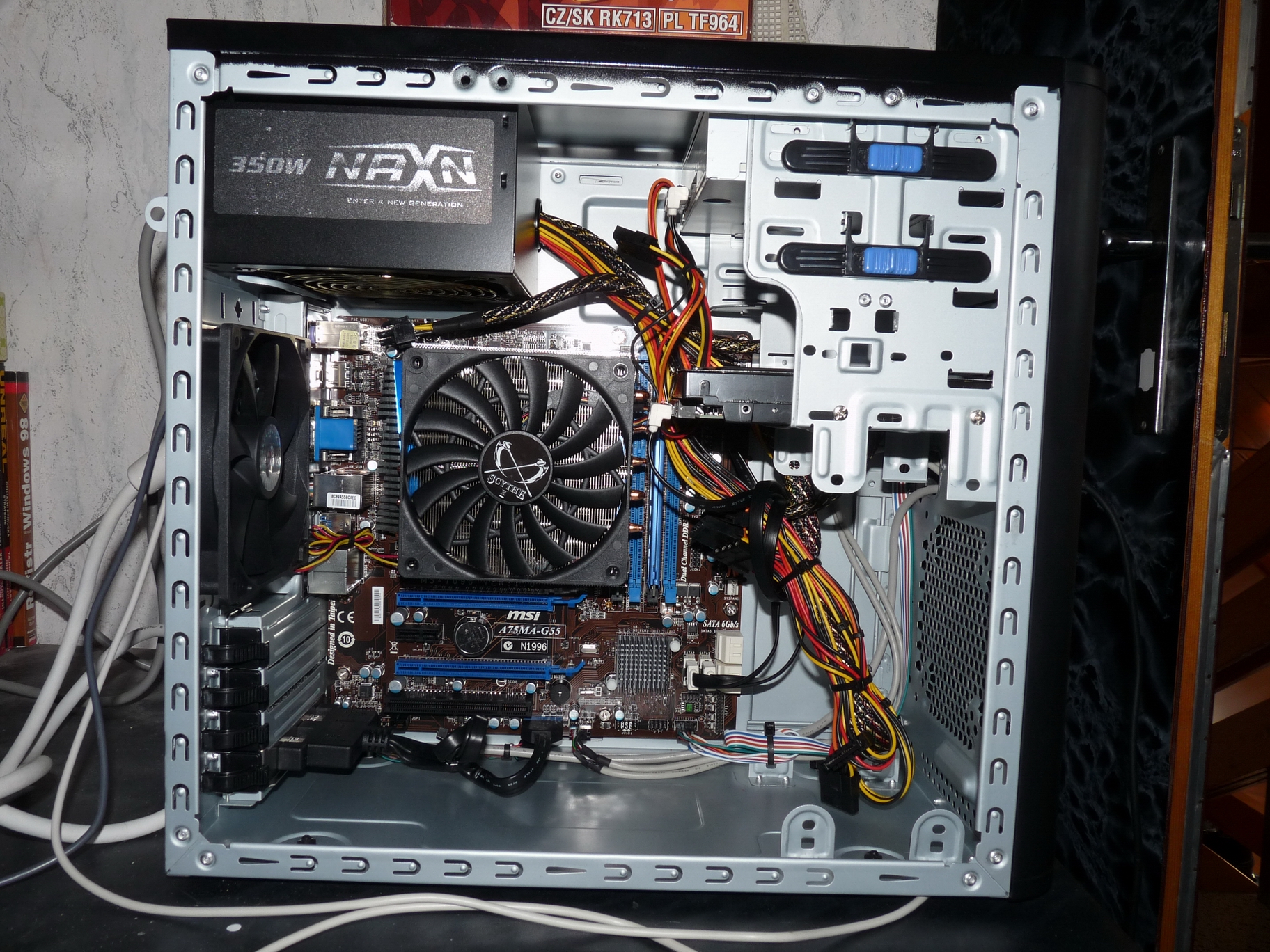

Obrázek (1,8MB) Vše v pořádku. Připojení kabelů, chladiče jsem kontroloval. Od CZC mám už dva PC, p…

Tak jsem kuknul jak to "sešili" a mám jednu připomínku a to k disku. Dal bych ho do spodní pozice na…
M-Pol 17.06.2012 14:58
M-Pol
Pravda, je to tak nakresleno i v manuálu ke skříni. Nebude problém to přehodit dolů.
