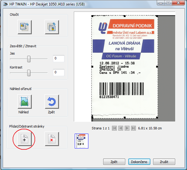

HP mám jiný, ale TWAIN rozhraní vypadá jako na obrázku, stačí klikat na "Přidat stránky".
