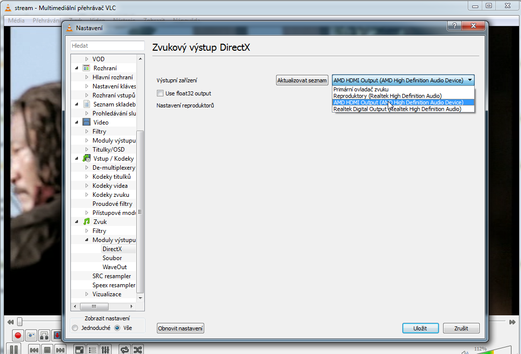

MM.. 25.06.2012 23:31
Pustím VLC: nástroje/zobrazení nastavení:vše/zvuk/modely výstupu... DirectX/výstupní zařízení-AMD HD…

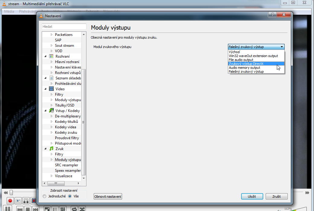

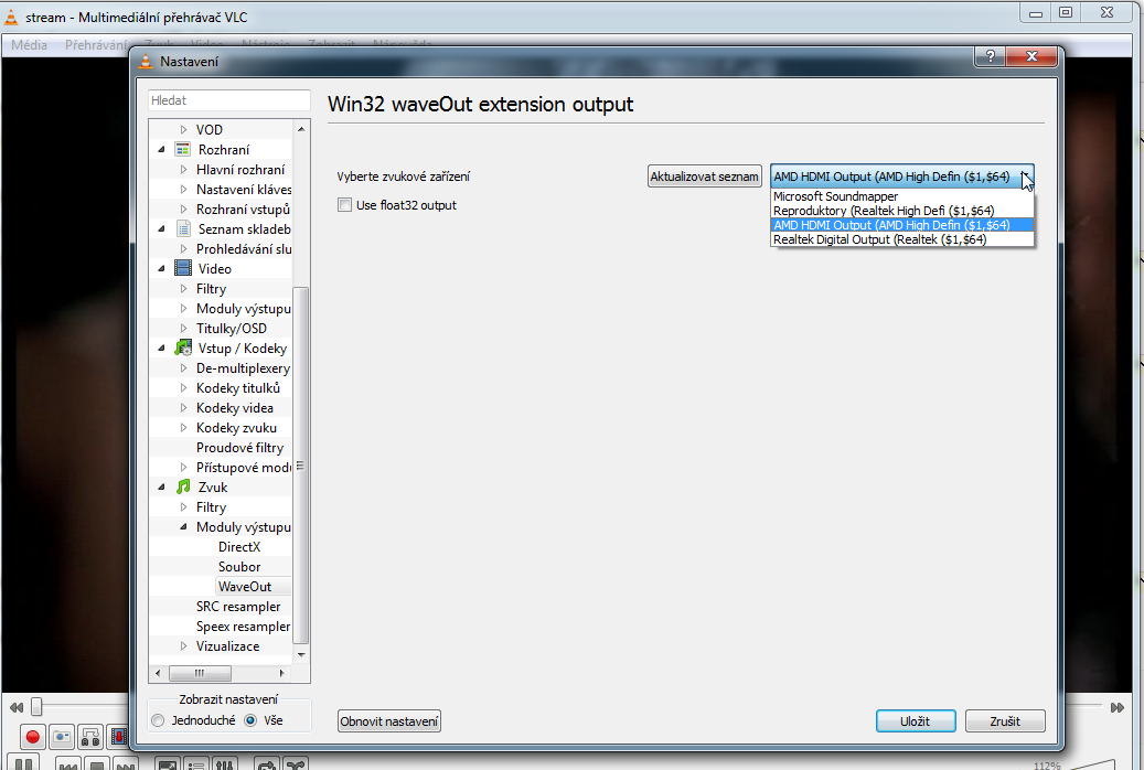

MM.. 25.06.2012 23:40
[http://pc.poradna.net/file/view/9843-screenshot021 -png] [http://pc.poradna.net/file/view/9844-scre…

A u ktoreho mas zaskrtnute ze nech ho pouziva? Skus pouzit ten druhy (ked nebol directx tak skus zas…
MM.. 25.06.2012 23:55
Tak jsem zkusil vše co je na screenu a bez výsledku. Holt budu muset vždy přepínat. [http://pc.porad…

Pustím VLC:
DirectX/výstupní zařízení-AMD HDMI output/AMD high definition audio device)
WaveOut/vyberte zvukové zařízení-AMD HDMI output/AMD high definition audio device ($1,$64))
A dal jsem uložit
