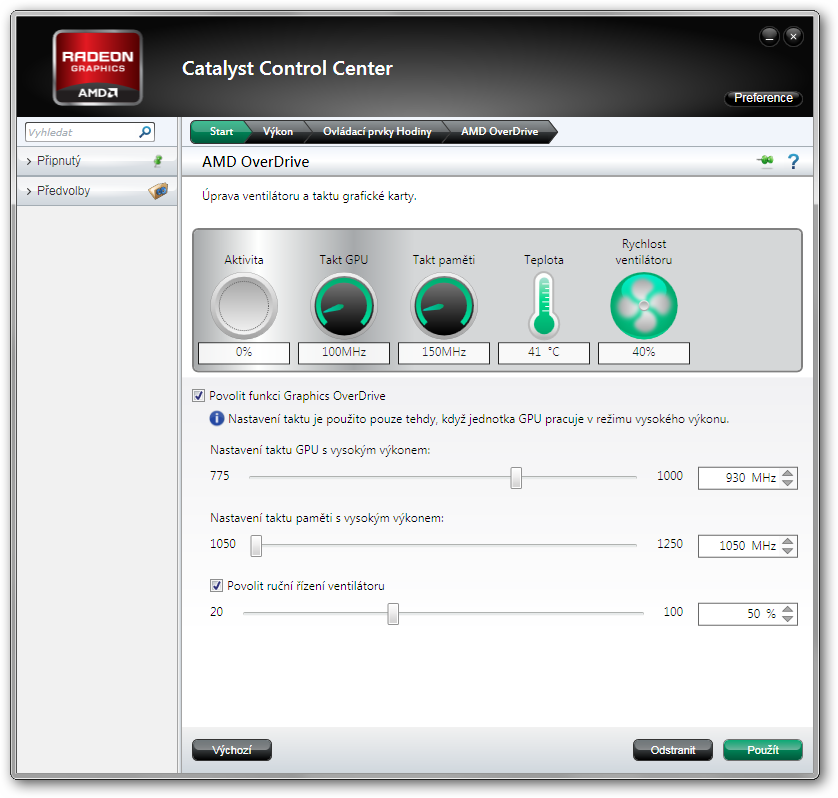

Podívej se do ccc,jak máš nastavení fukaru

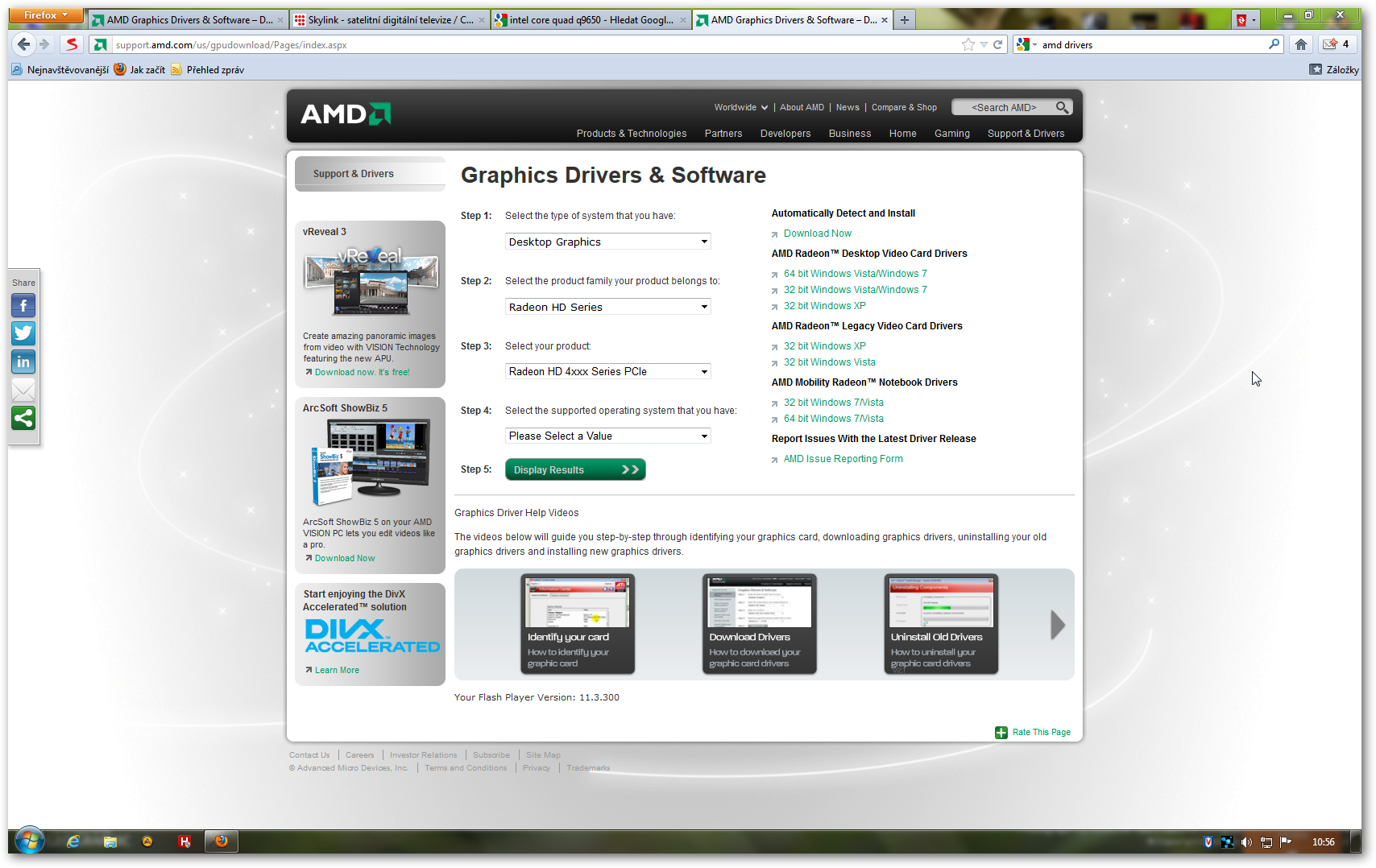

Kde přesně najdu ten OverDrive v CCC ? 24qs7sh.jpg ať koukám, jak koukám, nikde to tam nevidím.
Rainy 01.07.2012 10:32
Rainy
To musíš do CCC, nikoliv na web AMD. Pravomyš na plochu - Catalyst(TM) Control Center.
mif 01.07.2012 10:35
Udělalo mi to to samý co před chvilkou, proč jsem to nemohl najít. Kliknu na to, pak na přijmout a o…

klikni v pravým horním rohu ccc na preference a zatrhni standartní zobrazení.
tuta 01.07.2012 11:04
tuta
Ano, zkoušel jsem, kliknu na přijmout a zmizí mi to. Už to říkám po 18té.

Aktivita 50% Teplota 60°C Fan: 80%

Problém je, že rychlost ventilátoru se nezvyšuje s teplotou, ale s programem, který běží.

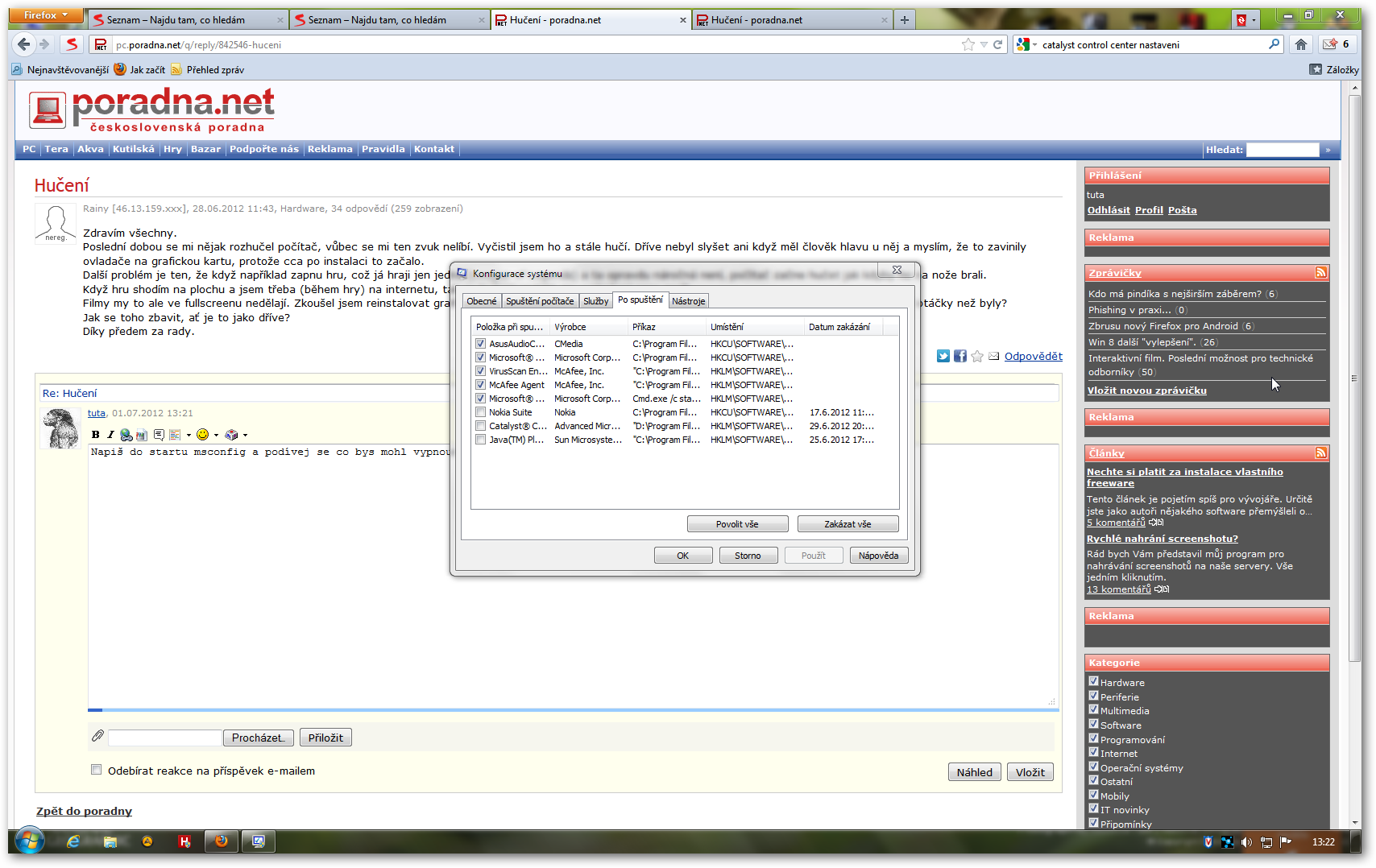

Napiš do startu msconfig a podívej se co bys mohl vypnout po spuštění,ikdyž to by mělo spíše zatěžov…

Napiš do startu msconfig a podívej se co bys mohl vypnout po spuštění,ikdyž to by mělo spíše zatěžovat procesor než kartu.
A pokud jsi vysledoval,že to zavinily ovladače na grafickou kartu, protože cca po instalaci to začalo.Tak co se vrátit k puvodním.Každopádně pokud jsi to neudělal,tak se ti po instalaci driveru grafiky určitě spouští ono dnes tolik zminované ccc v po spuštění.Tak to odškrkni,to nemusí jet a možná to hučí kvuli tomu.
