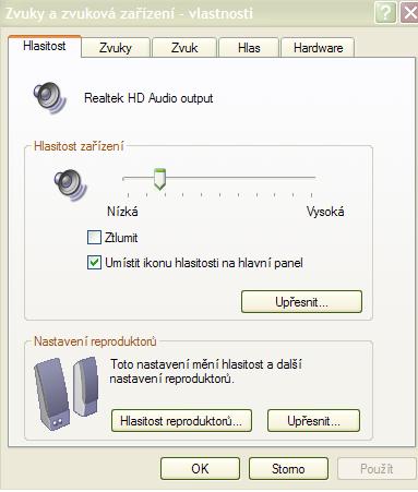

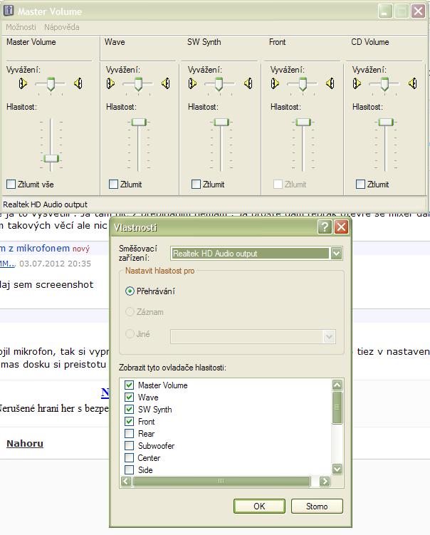

Hele já to vysvětlil . Já tam nic z přepínáním nemám . Já prostě dám reprák otevře se mixér dám vlastnosti a tam mám takových věcí ale nic z přepínáním ;)
daj sem screeenshot

Tu máš screen...
Navrchu si vyber Realtek HD audio input, v spodnom zozname je potom co? Kliknes na OK a nasledne v mixeri (ktory bude porom mat posuvniky pre NAHRAVANIE) vyberes mikrofon.
