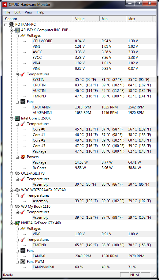

Mám 9 let starou skříň postupně upravenou a vyztuženou podle mých představ. Poslední, co mi zbývá, je vyřešit pořádně proudění vzduchu. Zdroj je umístěný nahoře, v něm 140mm větrák. Na procesoru je CM Hyper 212+ s 12cm větrákem (ten dodaný k chladiči) a fouká na zadní stěnu skříně, na grafice v klidu ani z 10 cm neslyšitelný 92mm větrák (v zátěži neřeším) a na zadní stěně skříně pod zdrojem 80mm Noctua 1300RPM s vystříhanou "včelí pláství", místo které je řídká mřížka jakoby z tlustého drátu (co se dá sehnat v obchodech).
Počítač je proti naprosté většině, co jsem viděl, úžasně tichý, přesto jsem dostal chuť ještě trochu ulevit uším a proto mám dotaz:
Když vyndám rok a půl starou 80mm 1300RPM 10dBA Noctuu, vytvořím vepředu před diskama (příprava na 4*80mm) díru na 120mm 500RPM 7,5dBA větrák, dám tam 120mm "drátovou" mřížku, vzadu co byla Noctua 80mm vytvořím mně zatím neznamým způsobem (část by zasahovala do plného plechu skříně bez perforace) to samé, dám tam taky 120mm 500RPM 7,5dBA a drátovou mřížku. Bude to tišší a zároveň lépe chladící, nebo je výhodnější to, co tam teď mám? Teplota disku by podle mého mohla jít dolů, tak jestli by to pomohlo i procesoru, nebo grafice. Ta Noctua je v klidovém stavu naprosto bez efektu, ale když se procesor rozehřeje, tak fouká poměrně teplý vzduch a když ji odpojim, je poznat nárůst teploty.
Přikládám teploty, minimum je při prohlížení internetu, maximum při testu procesoru a grafické karty zároveň.
