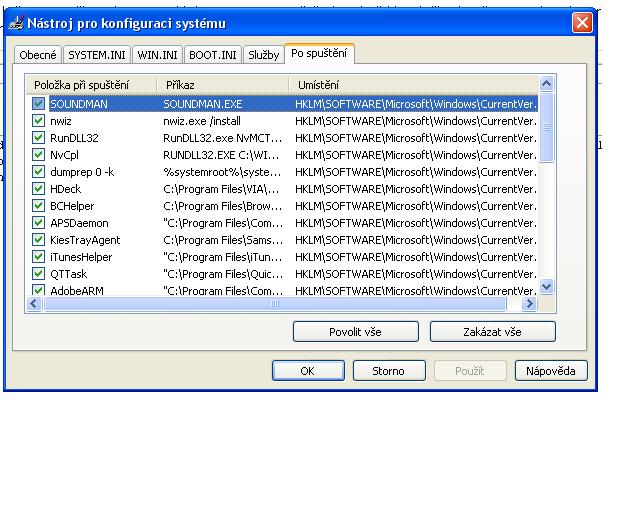

Zmiňované programy odinstalovány....,ještě jak zobrazím programy při spuštění..?Na začátku jsem uved…
Nick69 07.07.2012 14:39
Nick69
Msconfig nebo lépe CodeStuff Starter.
karel 07.07.2012 14:41

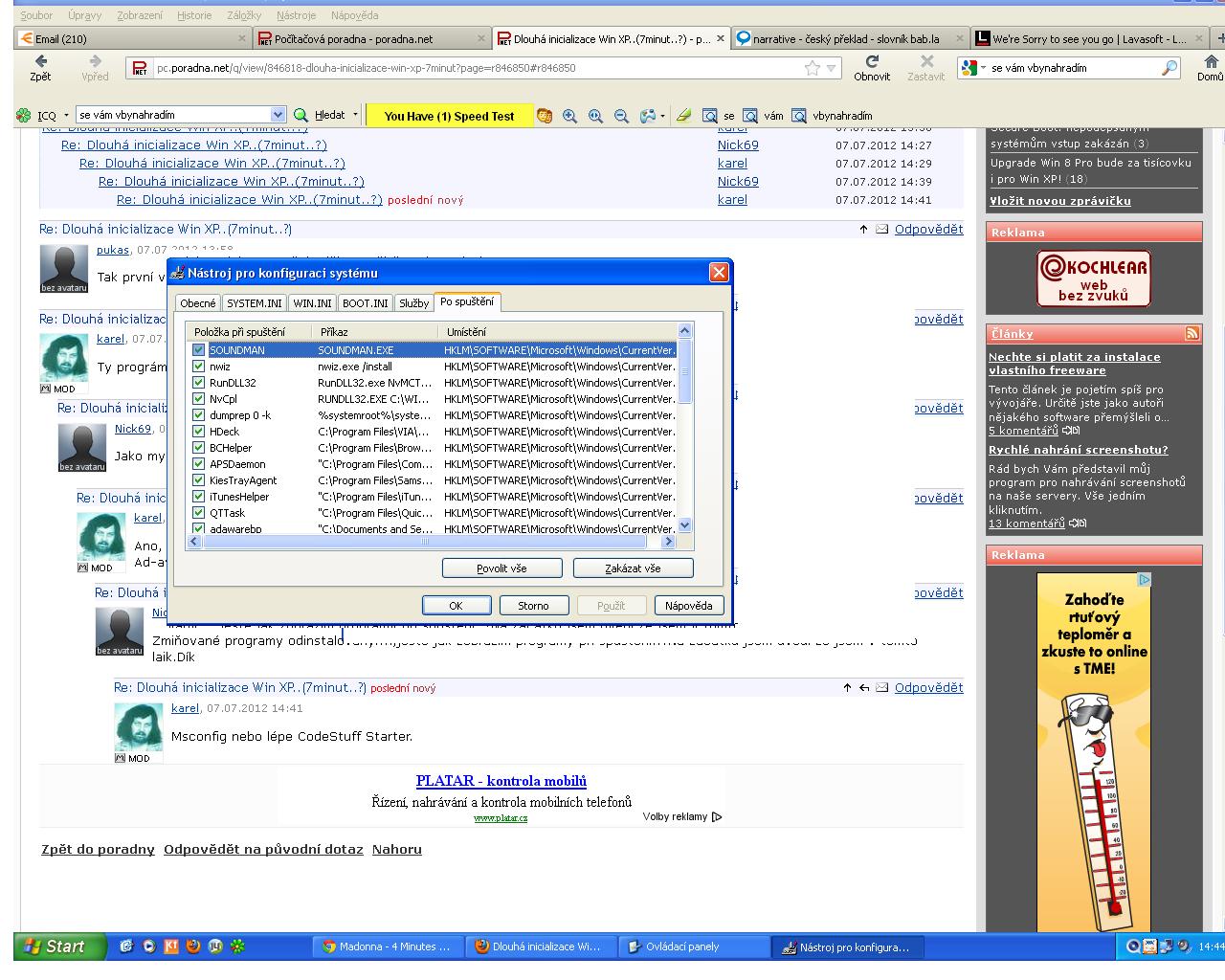

Zadaním MSconfig jsem udělal printscreen po spuštění viz. příloha. Díky.
Nick69 07.07.2012 14:52
Nick69
Pěkně dlouhý seznam.Povypínej co nepotřebuješ a uvidíš ten fofr.
alcapone 07.07.2012 14:52
alcapone
Tohle je k ničemu. To okno jde roztáhnout nebo rovnou povypínej zbytečnosti. na zachycení obrázku a…

Pardon, ono to nejde. Snad vidíš, co k čemu patří a zda to musí být po startu spuštěné. U každé polo…

Tak si roztáhni Příkaz a uvidíš, co k čemu patří nebo zkus Starter. Přece musíš sám vědět, jestli po…

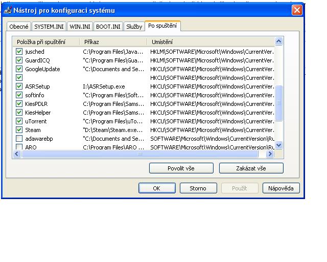

jen tak zběžně: Soundman - aplikace pro zvukovku, obvykle zbytečná dumprep - vypni BCHelper - co to…
mia 08.07.2012 01:37
mia
zbytečný odpad co nepotřebuješ snad podle názvu poznáš - u toho starteru bývá vidět odkud se ta věc…

Tak si roztáhni Příkaz a uvidíš, co k čemu patří nebo zkus Starter. Přece musíš sám vědět, jestli potřebuješ ty různé helpery, agenty, wizardy, schedulery a démony. Prostě to zkoušej zakazovat, nepotřebuješ třeba pořád zjišťovat, jestli je k mání update Javy.
jen tak zběžně:
dumprep - vypni
BCHelper - co to je? vypni
APSDaemon - do hajzlu s tím (apple update či co)
Kies Tray Agent - naprd, Kies si snad umíš spustit po připojení Samsunga ručně, ne?
itunes helper - PANEBOŽENANEBI...
qttask - ohněm a mečem!!!
Adobe ARM - doprdele s tím
jusched - taktéž pašli v pizdu
guardICQ - wtf??? ICQ se o sebe tak bojí, že musí mít ochranku?
Google Update - přesně kvůli tomuto mi nesmí Chrome do kompu
prázdný řádek - zničit krtka!
ASR setup - asi pozůstatek po něčem z CD, vyhoď to
softinfo - potřebuješ to mít spuštěné?
Kies PLDR
Kies Helper - viz Kies Tray agent
uTorrent - spouštím ručně když chci něco z torrentu, jinak to jen zdržuje při náběhu PC
Steam - se dá taky pustit ručně
v podstatě 90% toho co se ti tam spouští, jsou s odpuštěním pičoviny co jenom zdržujou. A to nechci vidět seznam služeb...
zbytečný odpad co nepotřebuješ snad podle názvu poznáš - u toho starteru bývá vidět odkud se ta věc spouští i krátký popis dole.
nebo si vyjeď log z hijackthis, a u každé položky se zamysli k čemu ji tam máš.
pokud spoléháš na zázračné čističe ("Ccleaner mnohdy pomohl...,stejně tak Spybot,nebo Ad-Aware"), ty za tebe nevyčistí nic.
vyklop to na clipboard, třeba se to někomu bude chtít číst.
na rozdíl od představ miliónu lidí zamořujících výpisy z hijackthis celý internet: log udává jen cesty ke spouštěným programům, proto má smysl vždy jen pro tebe, protože víš co jsi instaloval a co z toho používáš.
pokud ti to nic neříká, použij codestuff starter, ukáže ti i stručný komentář.
