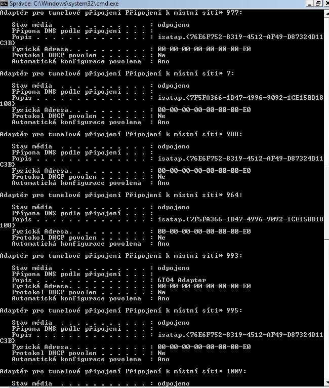

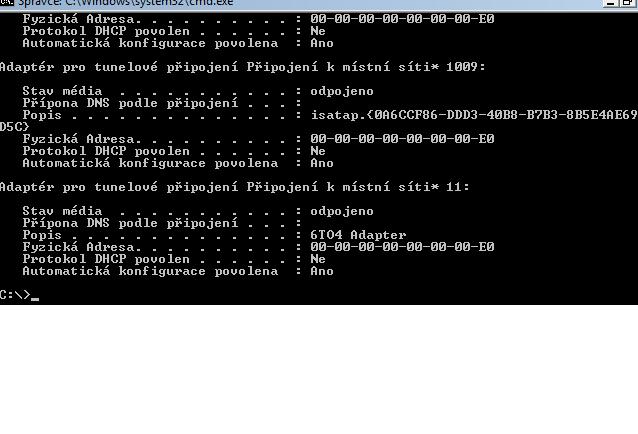

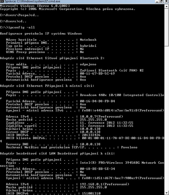

Tak jsem udelal ten vypis, viz 4x foto a jedna sreen z centrum zdileni Ted mam jen na zkousku v no…

(nikdy jsem ad-hoc nezkoušel, doma nemá smysl) píšeš že se na wifi připojuješ s druhým notebukem - t…

ty se připojuješ k adsl routeru s ip 10.0.0.138, a ne ke tvému ad-hoc wifi 192.168.0.1: Popis . .…

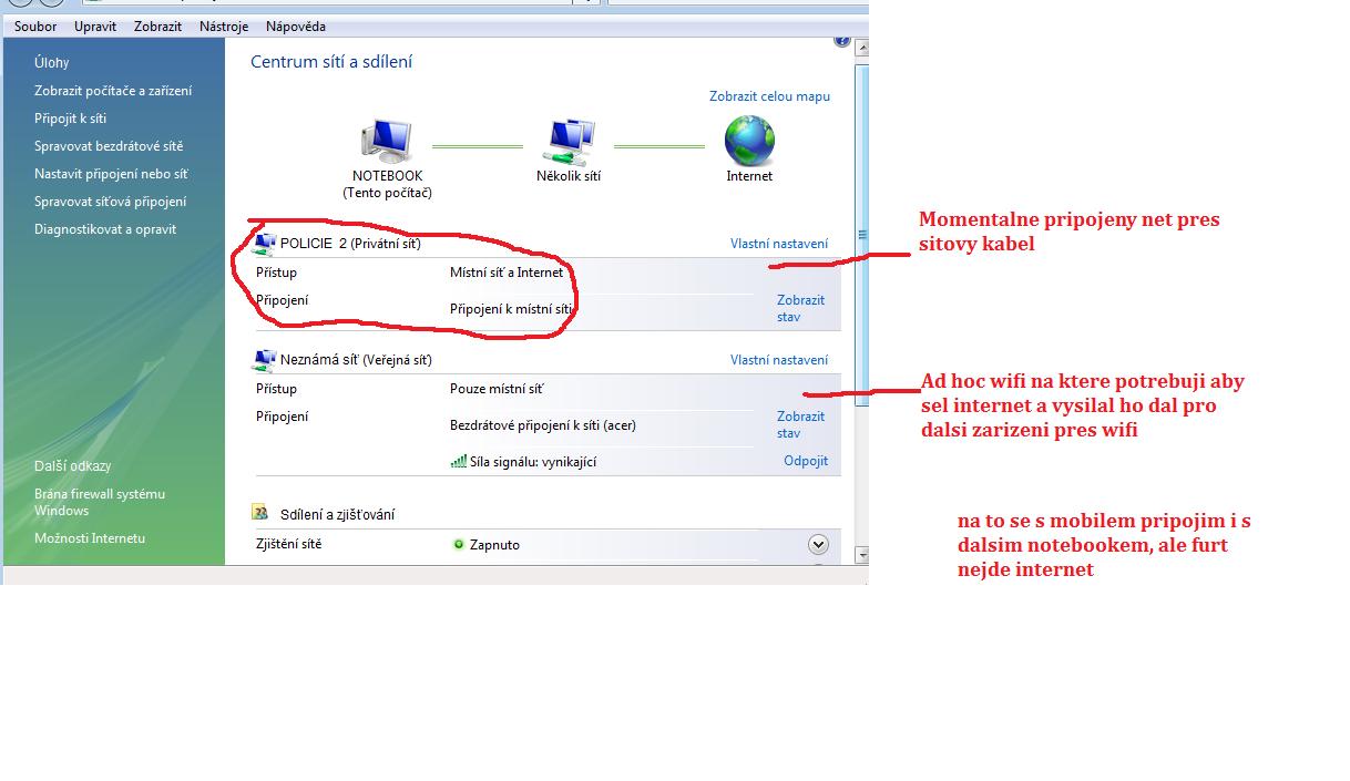

Tak jsem uz zjistil jak to udelat. V centru siti a zdileni jsem dal ,,nastavit pripojeni nebo sit,, a polozku ,, vytvorit bezdratovou sit meci pocitaci (sit ad hoc). Nastavil nazev site a wep, ukazalo se okno zda chci zdilet internet, dal jsem ano.. Na mobilu vyhledal wifi, pripojil, ale bohuzel se nepripoji k netu. Co delam spatne?
viz foto

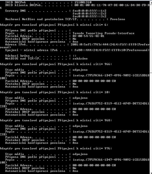

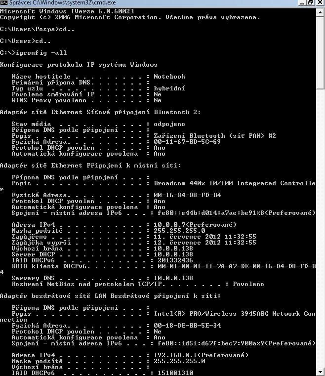

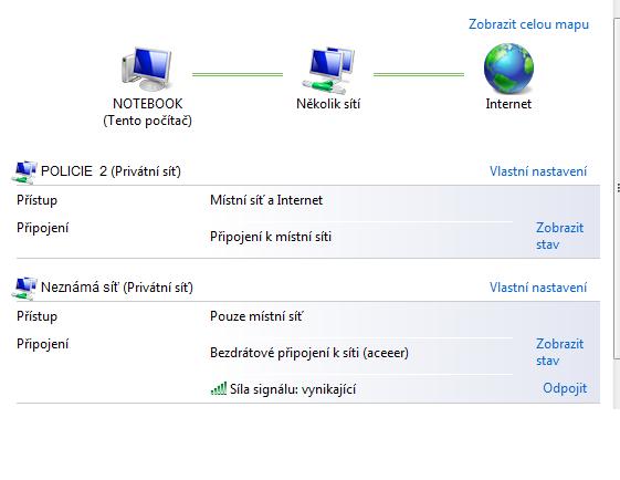

Ted mam jen na zkousku v notebooku internet zapojeny do sitovy karty a dal ho potrebuji vyslat po wifi.
kdyz nastavim notebook aby wifi vysilal tak se jinym zarizenim lze na to wifi pripojit, ale nejde internet :-(
Popis . . . . . . . . . . . . . . : Broadcom 802.11n Network Adapter
Adresa IPv4 . . . . . . . . . . . : 10.0.0.2(Preferovan‚)
Maska podsˇtŘ . . . . . . . . . . : 255.255.255.0
Věchozˇ br na . . . . . . . . . . : 10.0.0.138
Server DHCP . . . . . . . . . . . : 10.0.0.138
Servery DNS . . . . . . . . . . . : 10.0.0.138
zkus to podle tohoto návodu: http://www.xmaestro.com/view.php?cisloclanku=20070 30013

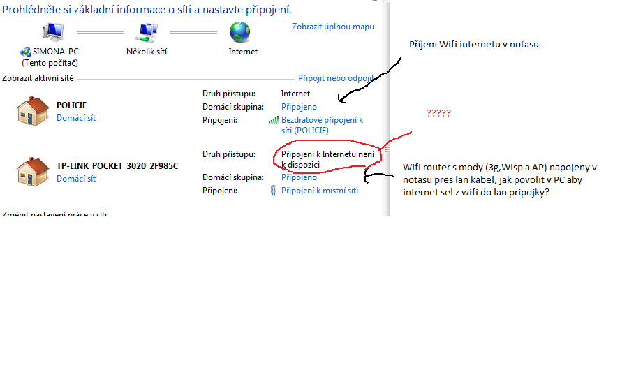

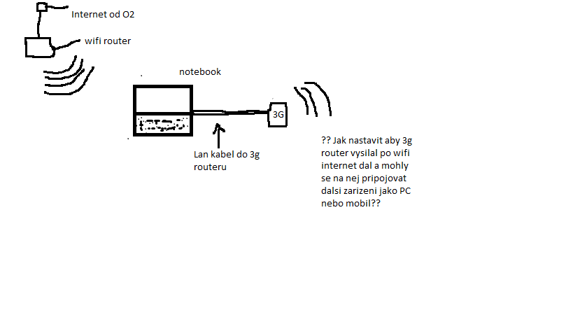

Zdravim te, tak dnes jsem vyzvednul ten 3g wifi modem, nejake nastaveni pro 3g poskytovatele tam je, to budu moc vyzkouset az v nemecku.
Jenze pro jistotu bych potreboval poradit kdyby to nahodou neslo, tak 2.variantu bych potreboval jak nastavit router pro aby rozesilal wifi s netem z pc.
Takze , jak lze nastavit tohle schema prosim? viz foto
zde je CZ navod, jenze bohuzel, nejak se v tom nevyznam. http://www.i4wifi.cz/inc/_doc/attach/StoItem/2891/ cz_manual_TL-MR3020.pdf
Mockrat dekuji za radu
PS: Omlouvam se za to detske schema
