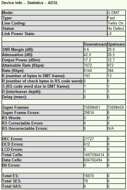

Dá se z tohohle něco užitečného vyčíst?
[http://pc.poradna.net/file/view/10008-adsl-png]

Neviem ako v CR, ale u nas uz mas aj zapadnutej dedinke na vyber minimalne z 2-3 ISP. Kasli na velkych a poobzeraj sa po mensich ISP, kde byva podpora vyrazne ustretovejsia.
Co sa tyka signalu mas tam velmi maly odstup signalu od sumu pri downloade, cize to moze byt problem lebo mas nastaveny pomerne velky datarate...daj si umelo znizit datarate u nich na dslame, co ti sice zmensi rychlost, ale vyrazne zvysi stabilitu a odozvu.
