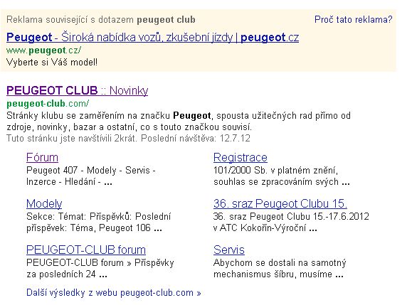

Věc se má tak: existují nějaké stránky, které mají adresu www.peugeot-club.com (existují už dlouho a adresa se neměnila).
Když se ale na ně někdo chce dostat, a neví adresu přesně, zadá obvykle do Google jen: peugeot club.
Na to Google naservíruje takový výsledek:
[http://pc.poradna.net/file/view/10017-pcc-jpg]
Jenže: když na té stránce kliknu na odkaz vedoucí na "PEUGEOT CLUB :: Novinky", skončím na jakémsi podezřelém webu, o němž některé bezpečnostní aplikace tvrdí, že obsahuje trojan.
Raději tedy neotevírat. Web je to: mefound.sytes.net/?said=3333g&q=
Tušíte někdo, čím jsem si to zasloužil?
Díky!

Řekl bych, že je problém v samotné stránce. Pokud na ni člověk přijde z googlu, tak ho to přesměruje…

To je právě taky zajímavé - nedělá to všem. Nicméně, měl jsi pravdu, stejně jako Wikan. Ve stránkách…

Když já tomu nerozumím tak, abych mohl něco fundovaně vyložit. Tedy jen popis: v každém PHP souboru… poslední

Nicméně, měl jsi pravdu, stejně jako Wikan. Ve stránkách je zašitej jakýsi svinčík, který za ten redirect může.
Čili: problém je ve stránkách, zapříčinil jej nějaký šikovný hacker, nebo nešikovný admin.

Tedy jen popis: v každém PHP souboru vždy za tagem <?php byl umístěný kód, který začínal eval(base64_decode a za ním následoval dlouhý řetězec znaků. Nevím, jak se tam dostal, ale vzhledem k tomu, že napadeny byly pouze soubory, které měly atributy povolen i zápis (Chmod 755 a vyšší) řekl bych, že obrana je jasná - důsledně nastavit atributy k souborům a složkám.
