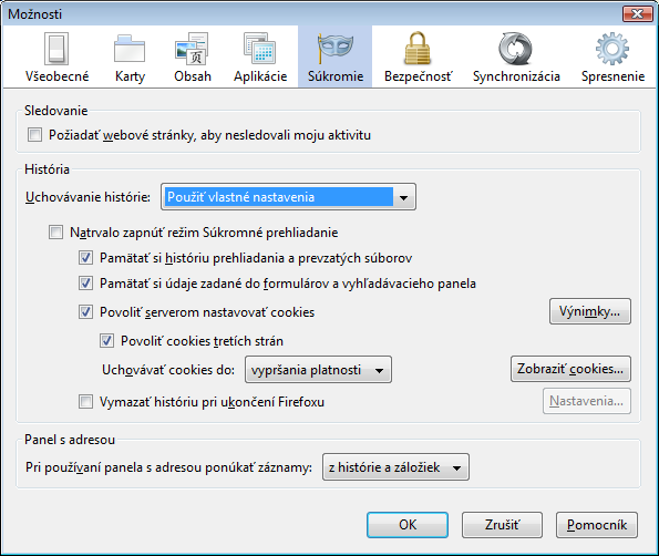

Firefox - ako ho prinútiť, aby nemenil nastavenie súkromia?
Chcem docieliť, aby ostalo stále nastavené, že si má pamätať, že som naposledy prepol na "Použiť vlastné nastavenia". Lezie mi to na nervy odkedy to Firefox začal meniť vždy naspäť na "Pamätať si históriu prehliadania". Najprv som to bral tak, že je to chyba, ktorú opravia, ale ako vidím, nie je to jediná chyba, na ktorú sa vysrali.

No a skús si teda u seba prepnúť na iný režim a otvor znova súkromné nastavenia, či to bude tam, kde si nastavil. Myslím, že nebude, pretože na tento problém sa mi sťažoval známy ešte v čase Firefoxu 3.5 a robí to na všetkých počítačoch, s ktorými sa dostávam do styku. Pravidelne sú to 3 a nepravidelne viac.

Súbor som našiel, premenoval na iný a skúsil som. Pokiaľ dám možnosť "Nikdy neukladať históriu prehliadania", tak si zapamätá, že som to nastavil (to aj predtým), ale problém pretrváva pri možnosti "Použiť vlastné nastavenia". Túto možnosť si nazapamätá a keď tento dialóg otvorím znova, tak už je nastavené "Pamätať si históriu prehliadania". Reset teda nepomohol. Súbor prefs.js som vrátil naspäť.
