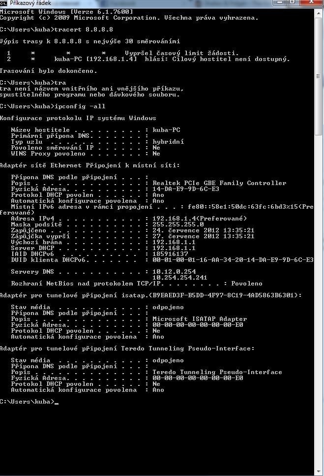

tet jsem přišel na zvláštní věc ... nainstaloval jsem si utilitu a vždycky když mi to spadne a já da…

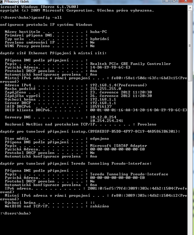

nastavení tvého připojení (ipconfig -all)?
v příloze

v tom výpisu není ani náznak po wifikartě - co jsi s ní dělal?
síťová karta má jakési interní adresy dns od poskytovatele. někam si je poznamenej, a pak je můžeš ve vlastnostech připojení nahradit google dns: 8.8.8.8 a 8.8.4.4

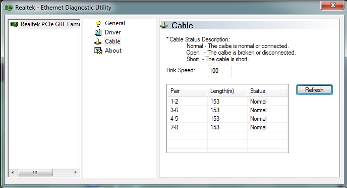

ti to měří 153m kabelu - si to dělá srandu?
nemusíš refreshovat srandovní utilitou, můžeš používat:
ipconfig /renew
jenže to není normální chování routeru.
wr543 je dost starý krám. buď se neustále resetuje, protože mu odchází napájecí adaptér, nebo se přehřívá - číňani jsou prasata a neumí ani vylisovat větrací díry.
zvaž investici do něčeho, co zvládne novější wifi, případně i více spojení. minimálně wr741nd, lépe wr841.
