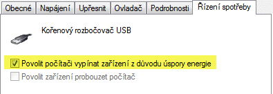

Tohle dělá "usínání" napájení. Vypni mechanice (resp. USB portům) řízení spotřeby.
Je mi to trapné, ale nevim kde to hledat..
Ve správě HW povypínej u USB HUBů (kořenové rozbočovače) řízení spotřeby.
Ve Windows 7 kliknout na ploše vlevo dole na to veselé barevné, do vyskočivšího okénka napsat správce zařízení…
Zrušit zatržítko.
