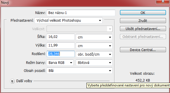

Řekli jste tu toho opravdu hodně, něco užitečného a něco ne.
Asi takhle, počítám rovnou s tím, že obrázek budu tisknout na papír, takže DPI je důležité.
Postup by měl být, vytvořím nový soubor, podle obrázku níže, nastavím velikost v pixelech, a DPI je "počet obr. bodů/cm" ? ještě je možnost "počet obr. bodů/palec".
Potom uložím ve formátu PDF a v tiskárně už problém nebude. Jeto tak? :-)
V akom rozliseni (DPI) si ukladal obrazok vo Photoshope a ake rozlisenie bolo pouzite "na vytištění do tiskárny" ?
To nevím, předtím jsem tomu pozornost nevěnoval, myslel jsem že to bude něco jako rozlišení .... pro kvalitu, a já nic extra nepotřeboval.
