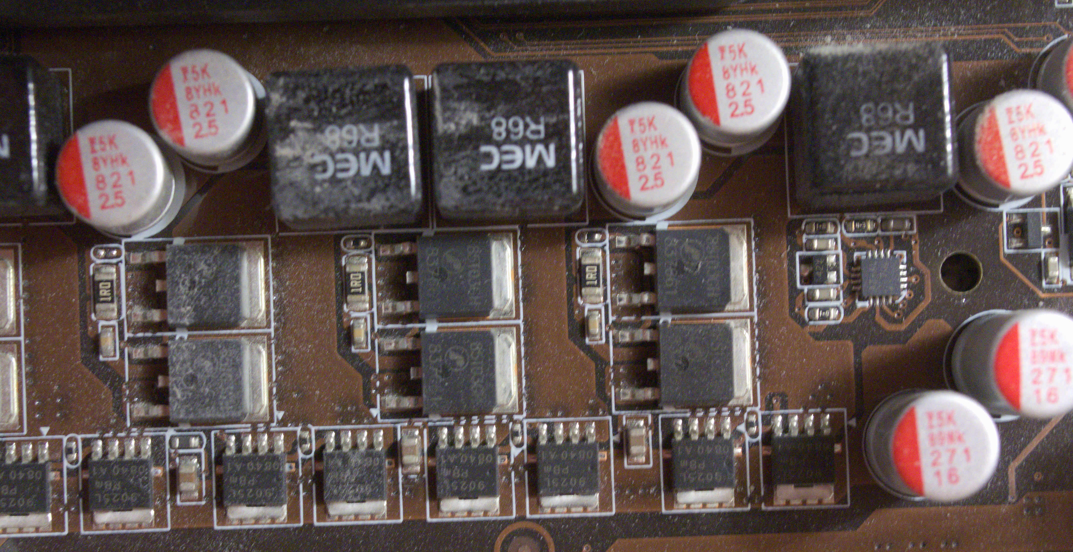

Takové "věcičky" se jaksi vyskytují nejen na základních deskách pro desktopy... Ale pro někoho tak znalého je to asi naprosto zbytečná připomínka...

No, asi bych to nenazýval zdroj, ale spíš DC/DC měnič, resp. napěťové regulátory. Zdrojem u notebooku je buď baterie, nebo napájecí adaptér. Pokud ovšem máte v plánu machrovat se slovíčkařením. Při použití zaběhnutých termínů se lze mnohem snadněji domluvit, než opět dělat z tazatelů debila. Dáváme rady neznalým, nejsme tady od toho, abysme tazatele plísnili z neznalosti!
"touchwood" mu dal jasnou odpověď, Pokud chce být mermomocí chytřejší než výrobce, pak to jde na jeho margo.
Zdroj je zařízení, které dodává el. energii požadovaných parametrů spotřebiči. V tak malém prostoru klidně bez aspoň nějakého proudu vzduchu může dojít k lokálnímu přehřátí s možnými nepříznivými následky.
