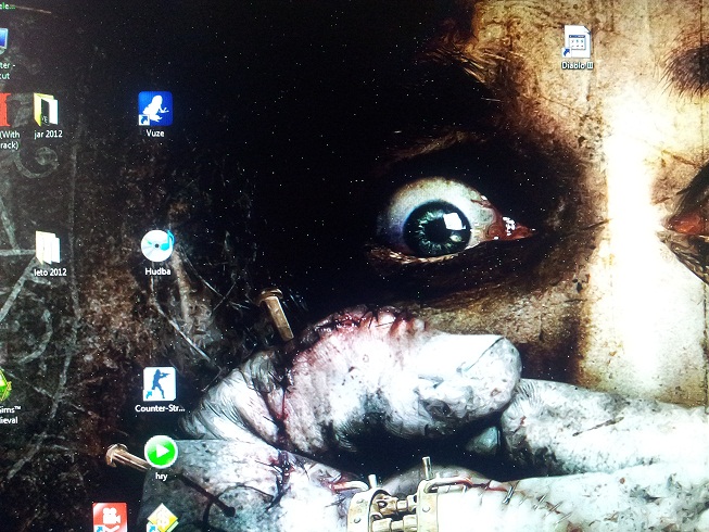

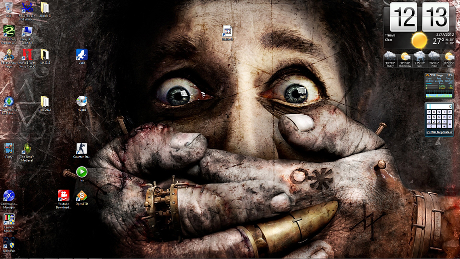

Dobry den chcel by som sa spytat jak by sa dalo zbavit blikajucich bielich bodiek na monitore mam samsung syncmaster sa300 24 a grafiku ati hd 6870 1gb monitor je cisto novy a na druhých monitoroch a tv mi to neblbne ? mam to prepojene hdmi kablom
Možná se jedná o tzv. mrtvé pixely. Zkus přiložit foto, jinak bych to viděl na reklamaci.
pridal som aj odfotenu printsreenom aj mobilom

Pokud byl obrázek "produktem" klávesy "PrintScreen", ak je to podezřelé
