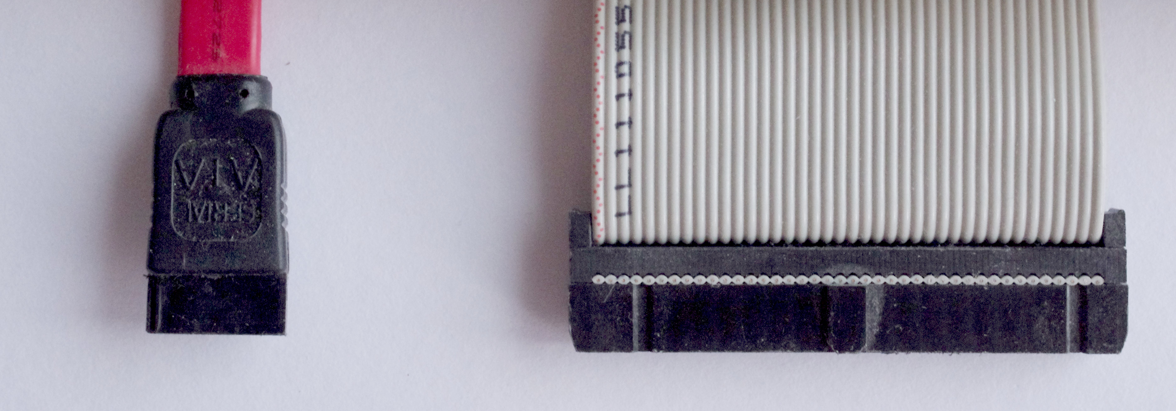

Mechanika tam bude určitě IDE takovej starej širokej a placatej kabel. Pokud ano tak to na tuhle desku co ti radí nepřipojíš.
Bud novou mechaniku nebo jinou desku která ješte podporuje IDE. Ale na to bych se vykašlal a kup novou mechaniku.

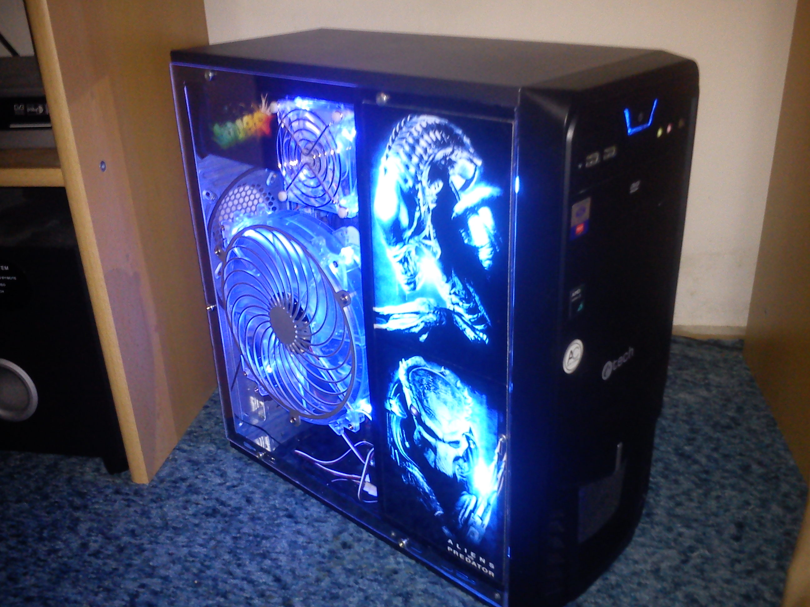

I když osobně mám bednu vis obrázek (obyč. krám za 450,-). Mam tam CPU X3 3400 a grafiku radeon 7770 teplotně hřeje cca stejne jako ta 6770.
Než jsme přidal boční chladič tak sice to uchladilo ale teploty stoupali velice vysoko (obyčejná bedna a špatné proudění vzduchu).
Grafika přeš 80 + a cpu až k 60. Uchladilo to ale hodně hučeli ventilátory.
Takže radši kup i bednu at ti to tak neřve.

K mechanice: Najděte na obrázku datových kabelů jeden rozdíl.
