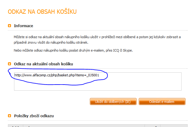

Vygenerovanej? Otevru košík a kopíruju link-basket.php index.php
tuta 31.08.2012 06:56
tuta
A ne a ne. Dole, odkaz na košík a horní polovině stránky - Odkaz na aktuální obsah košíku. (ne adres…
M-Pol 31.08.2012 07:03
M-Pol
Ach jo.Jsem uplne mimo,mesic od rana do vecera makam...Ke komplu se dostanu ,az odpoledne.Proste je…

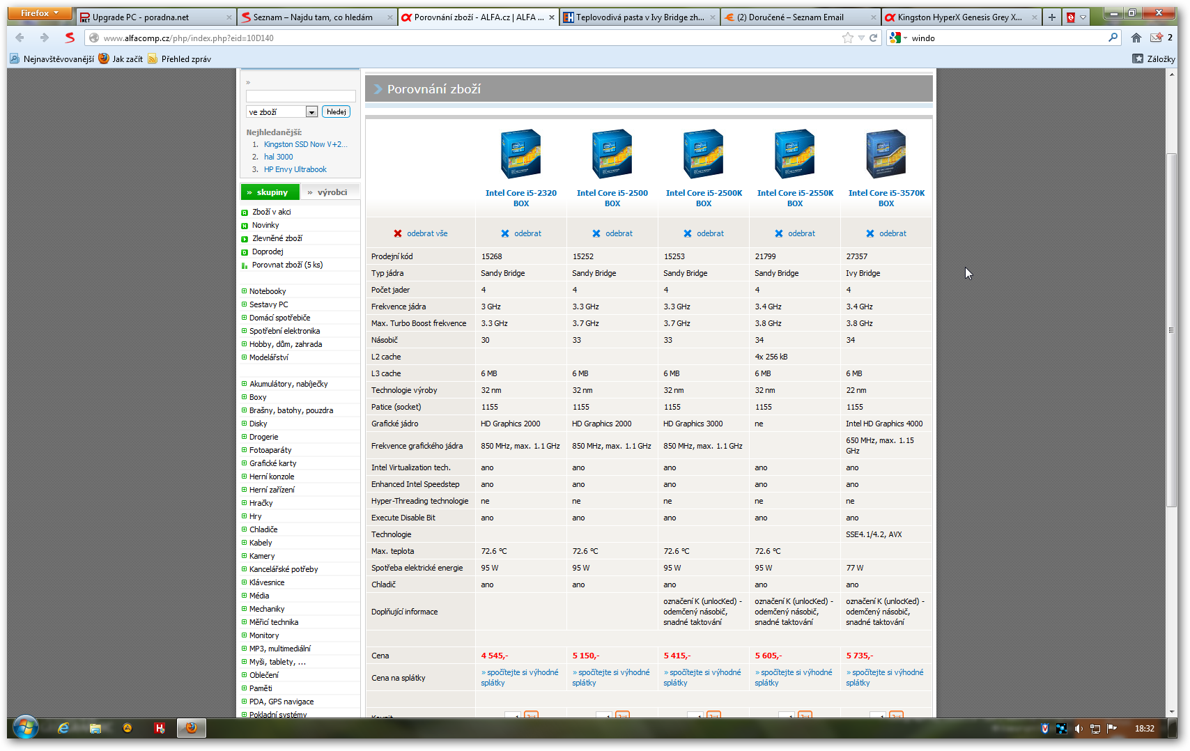

A proč ne Intel Core i5-2550K BOX místo Intel Core i5-2500K BOX
O integrovanou grafiku mi nejde,stejně ju vypnu,je tam rozdíl v násobiči a L2 cache má jako jedinej,ale popravdě nevím k čemu to je dobrý...

Komponenty v košíku vidíš jen ty, musíš zkopírovat ten vygenerovanej odkaz.
