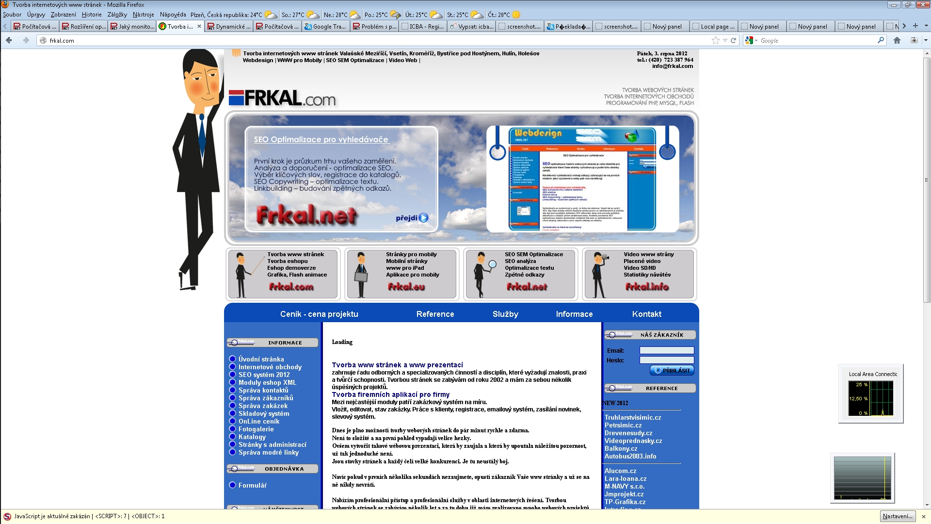

Připojuji se k potkanovi, mam "23.5" (1920x1080) a žádné posuvníky nemám. Jak na takovém monitoru vidím třeba frkal.com vidíš zde.
