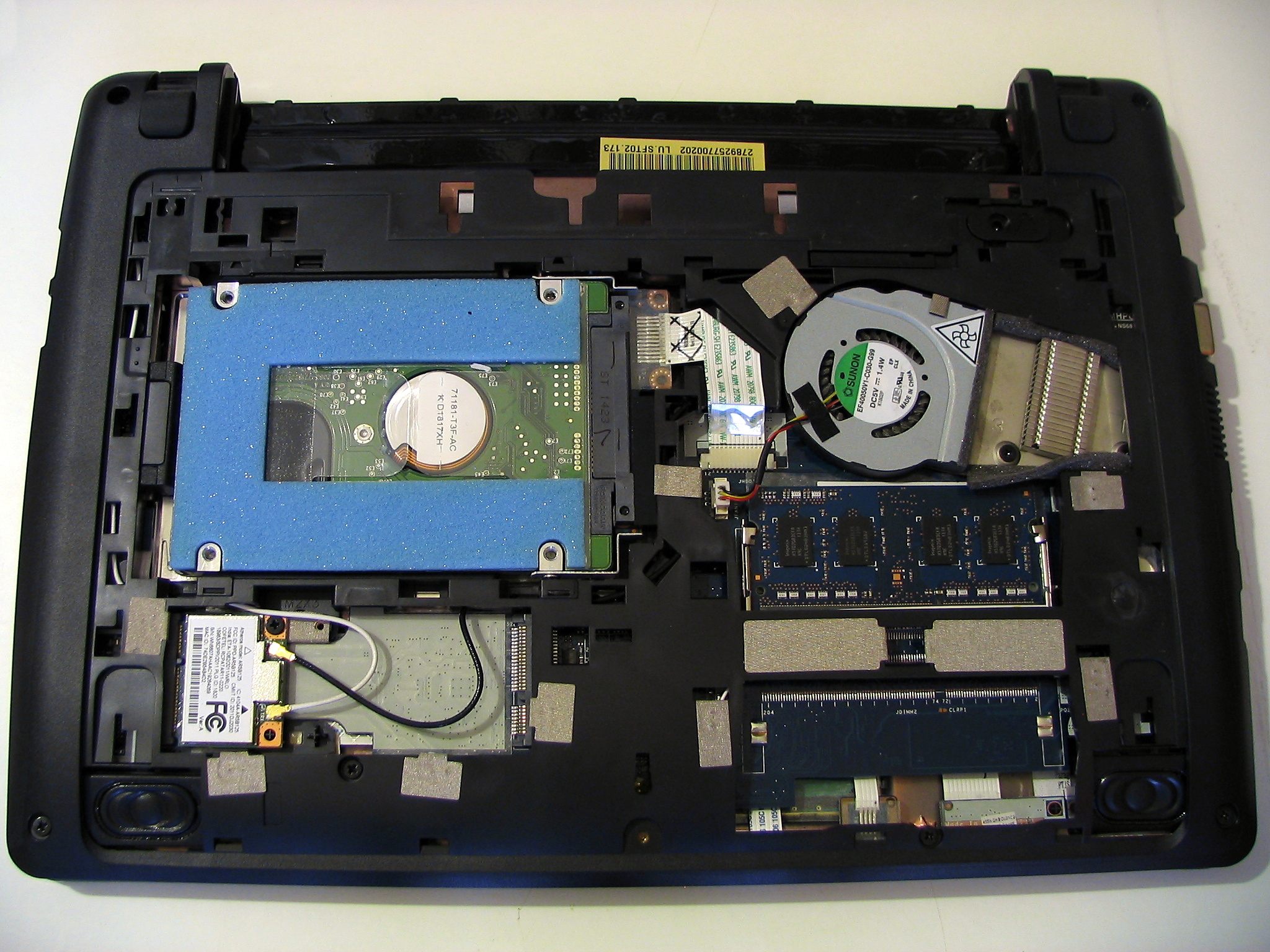

No a blbne to teda aj cez LAN alebo ne? Ak ne tak este by som skusil wifi kartu vybrat zo slotu a zn…
MM.. 08.08.2013 10:37
Antiviry v nouzáku jsem pouštěl včera - nic. Dovnitř do notebooku se mi při mé šikovnosti příliš nec…
oldsoft tabletní 08.08.2013 10:48
oldsoft tabletní
ono ta miniPCi je casto pristupna zospodu pod krytkou, 1 skrutka
MM.. 08.08.2013 10:59

povolis skrutku vlavo dole u dej dosticky s napisom "FC", vytiahnes to, znova zastrcis, zaskrutkujes…
MM.. 08.08.2013 19:47

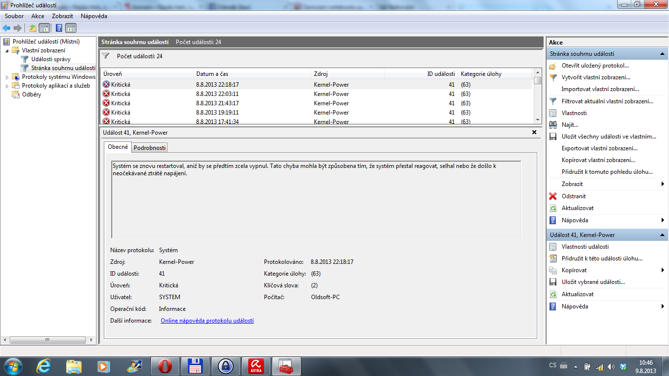

ten systém vesele zatuhne a nenechá ani žádnou zprávu v prohlížeči událostí (eventvwr.msc - protokol…
lední brtník 08.08.2013 22:17
Z tohohle jest něco vykoukati? V podrobnostech je: - <Event xmlns="http://schemas.microsoft.com/wi…
oldsoft 09.08.2013 10:48
oldsoft
ne stránka souhrnu událostí, to je debilita w7, zaměřená jen na počet chyb. ty potřebuješ vidět posl…
lední brtník 09.08.2013 16:31
Ještě mě napadá - zkus vypnout té wifi síťovce řízení spotřeby (aby jela furt na plný kotel a nezpom…
V podrobnostech je:
ty potřebuješ vidět posloupnost jak šly události po sobě, to musíš až do "protokoly windows -> systém"
už jsem tu psal originální myšlenku, že u aceru je stejně jedno co systém píše? buď to skončí obnovením tovární instalace, nebo vyhozením z okna?
