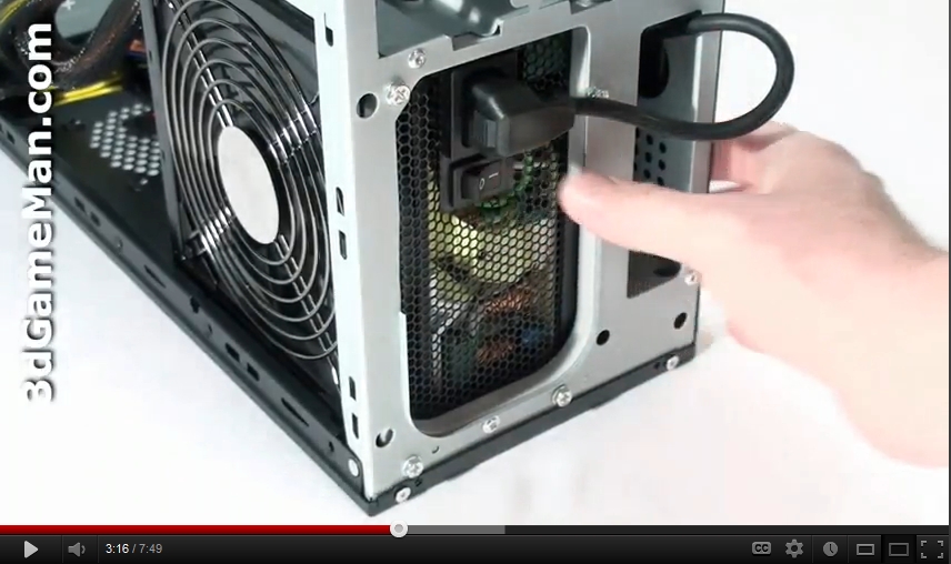

Skříně se zdrojem vpředu dole
jsou dělané tak, že vzduch nasávají bočnicí a na spodu skříně vyfukují. Četl jsem něco o skříních které mají zdroj dole vzadu, ale o tomto řešení jsem nic nenašel. Mně připadá poněkud nepřirozené - nutí vzduch ze zdroje který by normálně stoupal nahoru aby klesal dolů. Ventilátor ve zdroji to určitě zvládne, ale na moc dobrej nápad to nevypadá.
Výhodou těcht skříní je že jsou užší a tedy menší, nevýhodou menší větráky vzadu, lepší výrobci to řeší 120mm větráky nahoře. Vyrábí je třeba CM ale i Eurocase.
