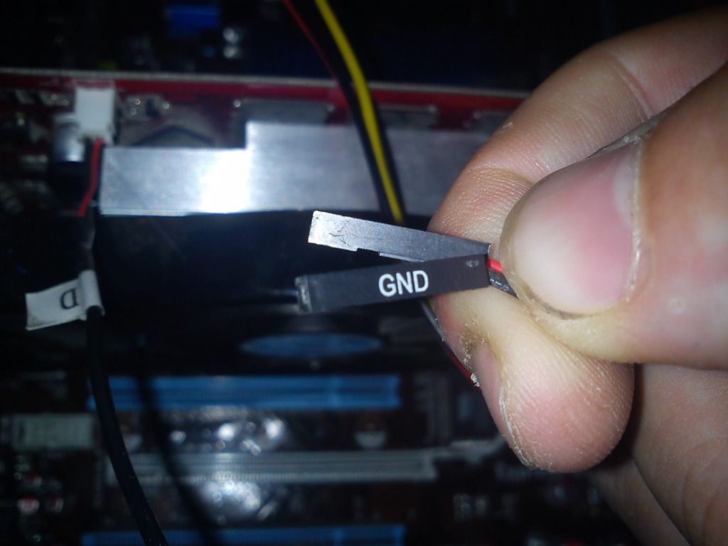

Snad aspoň poznáte, odkud ty dráty vedou, hledej druhý konec. V manuálu k základní desce to bude pop…
karel 07.08.2012 16:35
no vedou odsuď: je to zakroužkované [http://i1094.photobucket.com/albums/i453/honzad/17 975c31.jpg]
honzadus 07.08.2012 16:41
honzadus
GND značí "zem", na druhém konci najdete asi něco překvapujícího na čele skříně. Zvědavost: Ten zdro…

zdroj je : euro case - MODEL ATX-400W no ale kam to máme zapojit přesně my jsme to nikdy nedělali

PWRSW? Na tom konektoru základní desky nebo aspoň v manuálu to bude napsané.
karel 07.08.2012 16:48
Pwrsw je plný vede to z grafiky. vše máme zapojené jen toto a na monitoru to píše no signal když to…

to je iba uzemnenie, urcite to kvoli tomu nepise no signal. mas to asi cele zapojene zle.

Nevím co "Pwrsw" ve většině manuálů to mají popsáno jako "front panel". Pokud to vede z GK, pak je t…

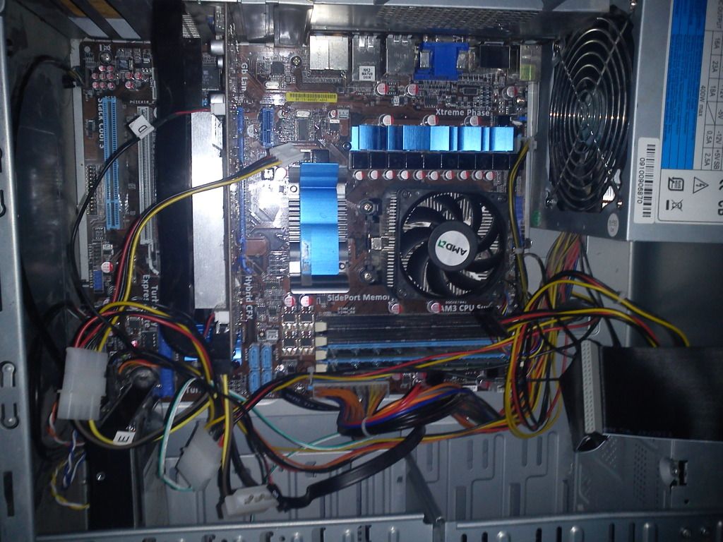

je tam 4 jádro myslím že Intel Core i5-3570K ale teď nevím jistě je to 4 jádro a intel core i 5 přes…

Vidím "ohrádku" a nápis na ventilátorku. Nechcete k tomu někoho znalého přivolat?! Hlavně ty konekt…

Intel na AMD desce vskutku nemáte. Taky bych to viděl na fakt, že tam tu grafickou kartu strkáte až… poslední

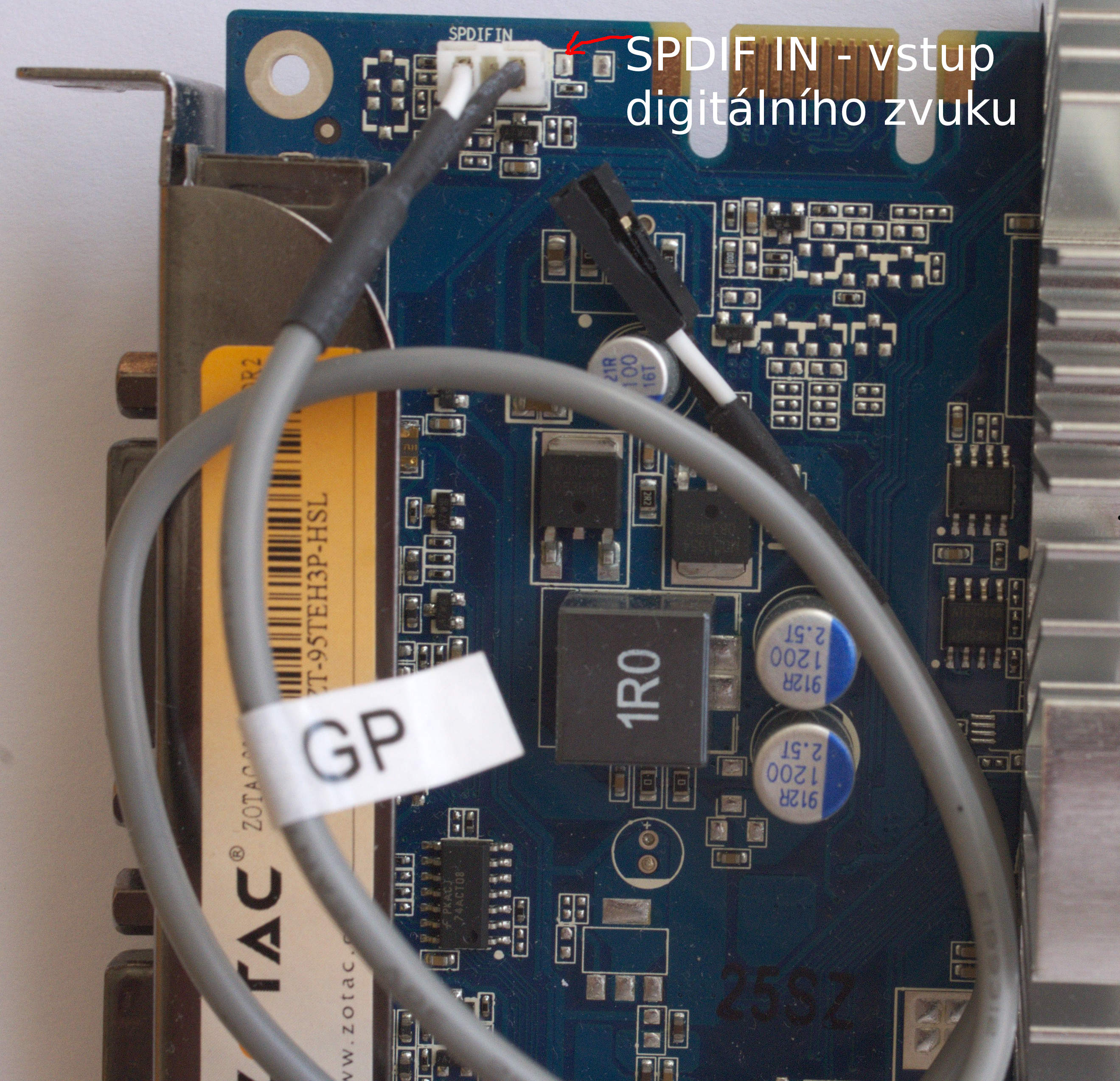

Podle mě jeto zvukové propojení NHDA a patří to někam na desku - manuál.

Když nevíte kam, tak raději nikam! Jinak, a jaké je CPU? GK má TDP 150W - fungovalo to někdy? Máte z…

Nevím co "Pwrsw" ve většině manuálů to mají popsáno jako "front panel". Pokud to vede z GK, pak je to digitální audio pro HDMI - zvuková karta > GK.
Pokud netušíte kam, tak to nikam nestrkejte! Na samotnou funkci GK zobrazovat obraz na monitoru to má stejný vliv jako připálené vejce na funkci rostlináře.
Že se pokoušíte instalovat novou GK do starší sestavy?
Hlavně ty konektorky nikam(!!!) nestrkejte!!! S problémem to nemá nic společného. Je to pouze k přivedení digitálního zvukového výstupu ze zvukové karty do grafické pro HDMI konektor. (Proč to vlastně píši...)
Pozn.: Podle všeho starší revize - pravděpodobně pouze 18A/12V!! Zkusit jiný zdroj, ale tady tak nějak nevím zda to padne na úrodnou půdu...
Dodatek - viz obrázek, i bez to kabílku tak karta normálně funguje...
