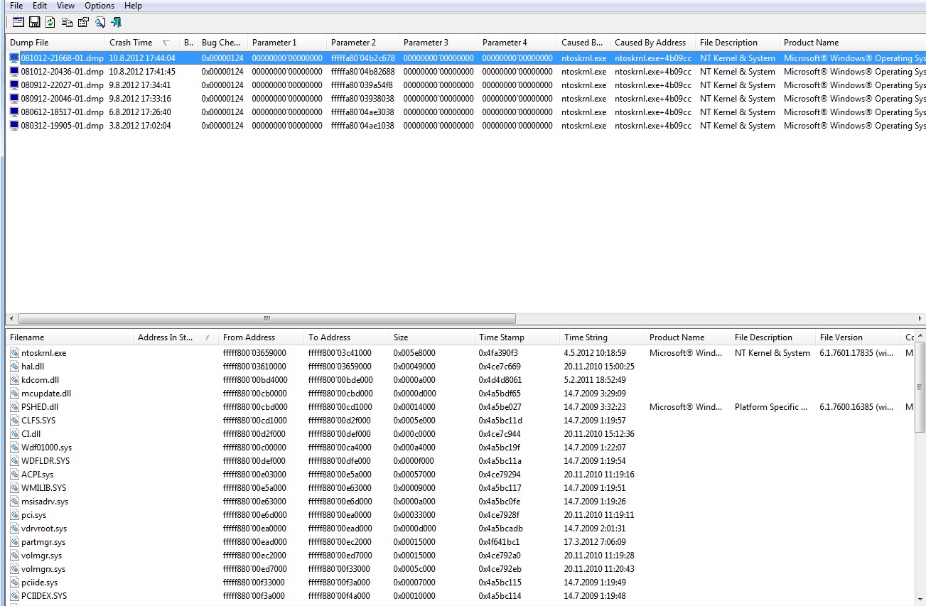

0x8000000000000002...opravitelná harwarová chyba..buď pamete,skolabovaný,nekompatibilný ovládač prav…

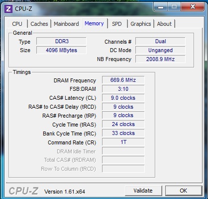

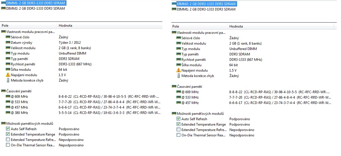

Moduly zepelin (na druhem PC fungují bezproblemu) obrázek v příloze z CPU-z Zavirované PC není dělá…

cpu-z má záložku "spd", ale výrobce ramek znáš. paměti zeppelin jsou nej low-end. ani nechcu vědět v…

0x8000000000000002...opravitelná harwarová chyba..buď pamete,skolabovaný,nekompatibilný ovládač pravdepodobne graf.karty,alebo slabý/ vadný zdroj ktorý má síce papierovo 450W,ale možno velmi málo ampérov na 12V vetvách,takže grafická karta pri trošku väčšej záťaži kolabuje a spôsobuje aj haváriu a reštarty systému...
