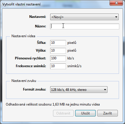

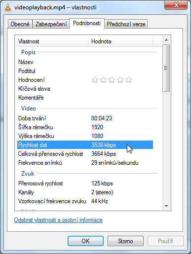

nechápu, proč si to nevytvoříš v movie makeru? to budeš dělat jako dvojí převod? je lhostejno v čem to bude, wmv a wma v kontejneru asf by měl google umět taky.
mám tu live movie maker:
dáš si soubor/ uložit/ vlastní šablona
stáhnul jsem si z YT kvalitní video, tak to můžeš okopírovat-
[10555-video-png]
[10556-sablona-png]
má to na trvání 4 1/2 minuty asi 115 mega- tak si to propočti na 26 minut. ty tam musíš mít bitrate jako kráva.
když ti řeknu, že nějaký 760x480 s bitrate do litru je koukatelný na běžných zařízeních (nemyslím tím letní kino), tak mi to asi neuvěříš, že?:-p
