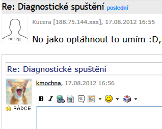

tááákže, potřebuju to přesně jak je psáno: musíš to dát do tagu code: sem to zkopíruješ označíš m…
kmochna 17.08.2012 16:53
kmochna
No jako optáhnout to umím :D,modrý to taky je, ae tu ikonku nikde nevidím...
Kucera 17.08.2012 16:55
Kucera
[10559-jetam-png] šestá zleva
kmochna 17.08.2012 16:57
