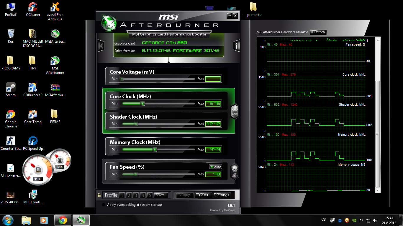

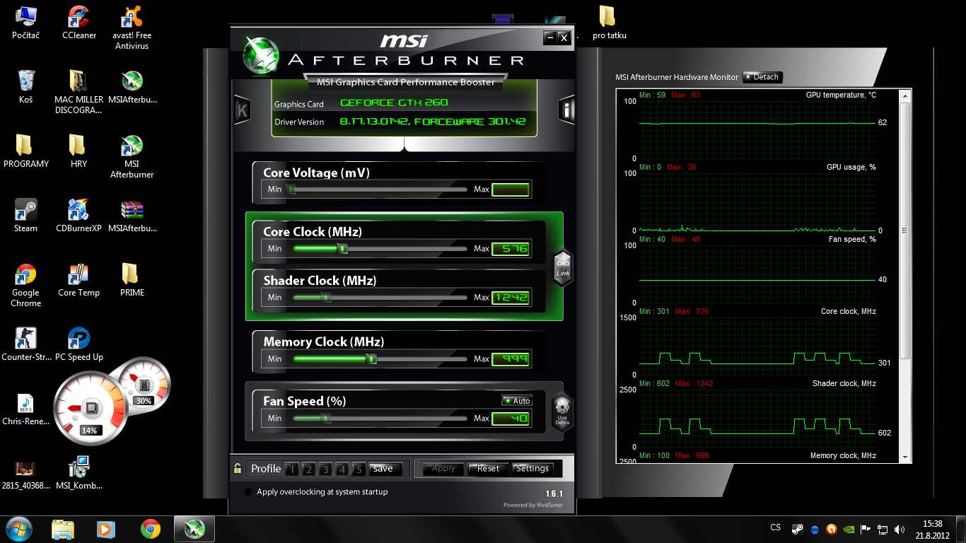

tady mam screen hodnot z jineho programu na zatizeni a teplotu grafiky hodnoty jsou opravdu vysoke ,kdyz to srovnavam s kamaradem co ma podobnou grafiku
a tady je zbytek hodnot jestli Vam to neco napovi
Tak dej na zkoušku do prdele tu zvukovku, uvidíš, co ti to udělá. Furt tady bečíš jak malej kluk. A místo nějakejch podělanejch screenshotů sem raději dej fotku toho krámu, foťák snad máš, alespoň v mobilu.
zvukovku uz jsem mel venku driv,a nemelo to zadnej vyznam ,jak na teplote grafiky rukou,tak hodnotama na tom MSi afterburner,pac v tu dobu se to nevypinalo kazdejch 5 minut..ted jsem ji mel venku zkusil jsme pustit hru a o5 pc off,takze ta zvukovka tam taky nevadi..
