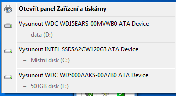

Další neobvyklá věc je ta, že v úloze bezpečně odebrat zařízení se mi nabízejí všechny disky. Viz příloha. Je možné nějak z nabídky tyto disky vyloučit tak, aby se tam nezobrazovaly?

Mas ich vedene ako dynamicke disky?
fleg 21.08.2012 09:56
fleg
Ne, nemám. Přesněji, předpokládám, že nemám. Ve správě disků je po pravém kliku možnost "Převést na…

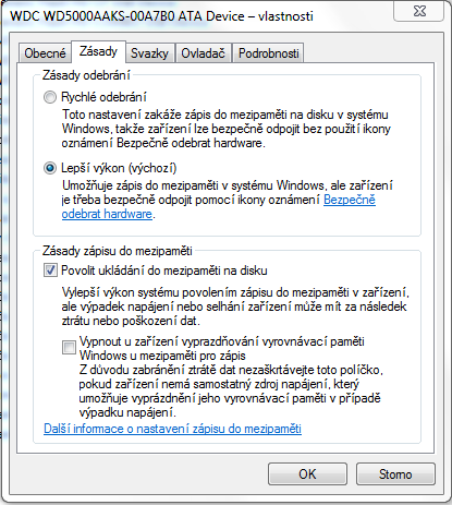

Tak sa pozri na ovladac, ci mas disk optimalizovany pre vykon, alebo rychle odobranie.
fleg 21.08.2012 13:07
fleg
Všechny disky jsou optimalizované pro výkon ... viz výstřižek poslední
